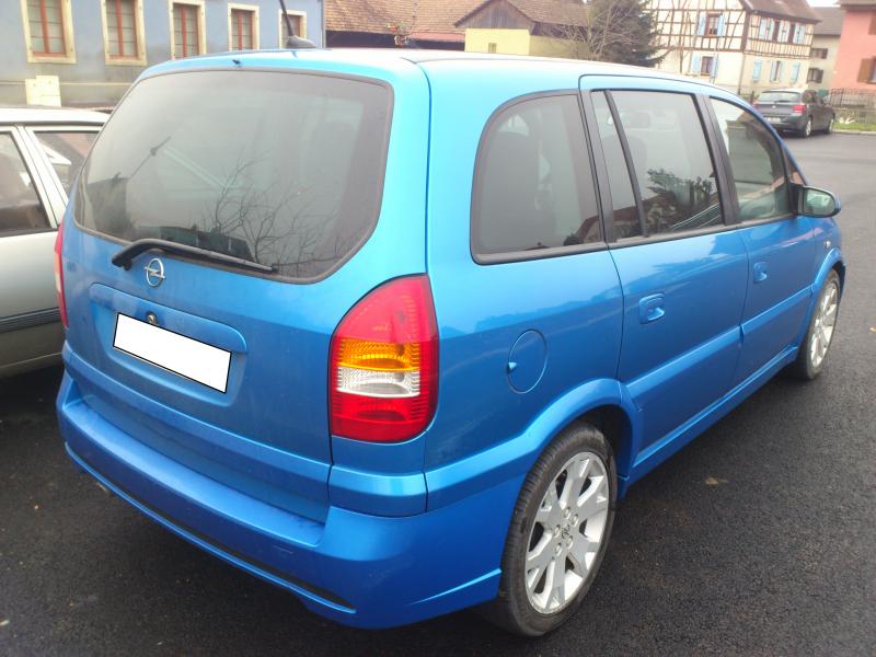

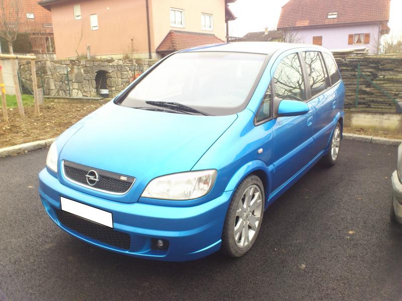

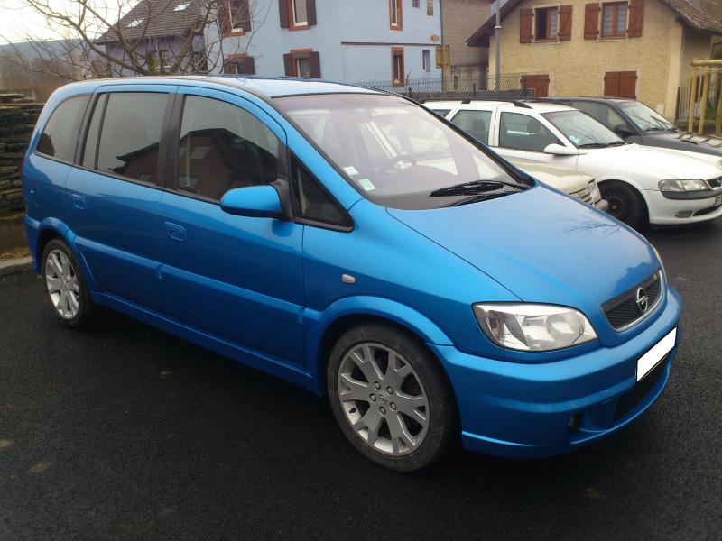

Donc aujourd'hui j'ai chercher ma nouvelle voiture , un zafira A OPC totalisant 212000km......
Voila les photos que j'ai pour l'instant , le bloc sera sorti et entierement refait et fiabilisé au Max dès que mes autres voitures seront vendu....

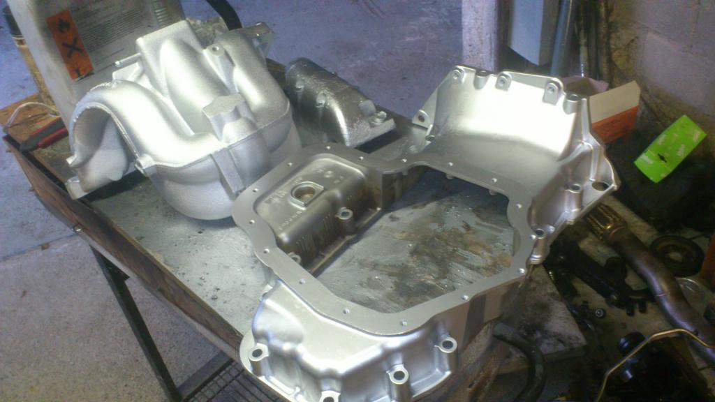

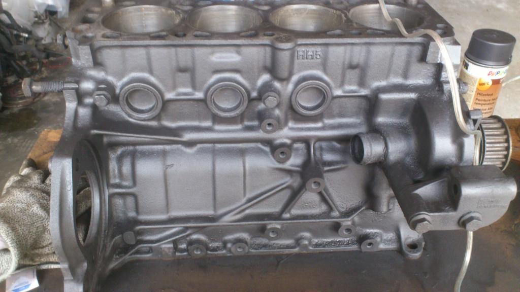

Alors des news , le zafira consommais de l'huile , j'ai changé le CHRA du turbo, mais toujours la même consommation , donc déculassé et la des rayures sur les cylindre
Donc changement du bloc je suis passé à un bas moteur de 20XE (Vectra A 2000) , pistons avec segmentation neuve de C20LET , culasse Z20LET , vilo Z20LET ,Pompe à huile de Z20LET , Bielles Z20LEH , Tôle anti barbotage de XE avec carter de Z20LET
