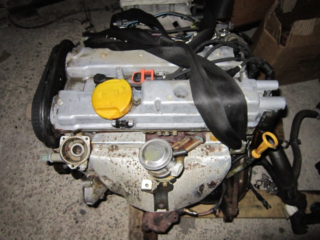

bon voila je viens d'apprendre qu'il y'a des differences au niveau de ces bloc
voila celui que j'ai tombé d'une vectra b

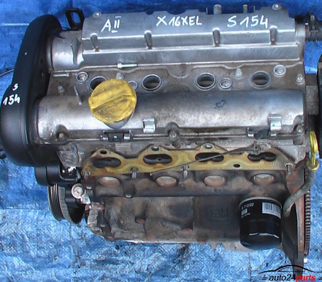

et celui que j'ai trouvé d'une astra g sur le net
vous me confirmé que le deuxième est bien aussi un x16xel
donc au final,il y'a deux references de culasse au final?
la deuxième version est sortie sur un autre model ou bien?
quelqu'un a une photo de la culasse de la deuxieme photo pour voir concretement les differences??

Le premier pour moi est un X16XE

Le deuxième c'est pas plutôt un X16XE1??

de toutes façons, c'est le couvre culasse qui est différent, il y a quoi de gravé sur le bloc comme référence . C'est gravé le long de la cloche d'embrayage .
non le premier c'est moi qui l'est tombé et c'est bien un x16xel

Collecteur d'admission différent, on voit un peu en effet sinon le reste c'est pareil je crois...
MessagePosté le: Lundi 21 Janvier 2013 11:07 Répondre en citantRevenir en haut de page
je cite:
Mathieu du forum a rencontré ça comme problème avec une culasse de X16xel
" tout est pareil, chambre, conduits, soupapes, plan de joint collecteurs etc..
là où ca differe c'est toute la partie cache culbu, t'es obligé de mettre celui du x16xel, donc t'es embeté pour le reniflard qui est pas du tout au meme endroi, les caches plastiques iront pas non +
à part ca c'est montable avec de la bidouille, moi j'etais coincé car c'etait le contraire fallait que je mette une culasse de tigra sur astra G et là je pouvais pas mettre la rampe d'allumage sur le cache culbu de tigra
c'est d'ailleurs rageant car à part les fixations du cache culbu tout le reste est strictement identique "
MessagePosté le: Lundi 21 Janvier 2013 11:41 Répondre en citantRevenir en haut de page
Oui j'avais vu, ça m'étonne mais si il a trouvé ça il doit avoir raison
MessagePosté le: Lundi 21 Janvier 2013 11:45 Répondre en citantRevenir en haut de page
justement,j'aurai aimé savoir ou vu que pour moi la culasse du x16xel que j'ai est ok et adaptable sur tigra corsa Wink
MessagePosté le: Lundi 21 Janvier 2013 12:04 Répondre en citantRevenir en haut de page
Retire ton couvre culasse et prends une photo
MessagePosté le: Lundi 21 Janvier 2013 12:12 Répondre en citantRevenir en haut de page
Je veux pas foutre la merde, mais d'après EPC, le second moteur est un Z16XE et pas un X16XEL Laughing Laughing
Edit : Donc
La vectra à 2 références de Culasse, 3 de cache culbuteurs.
Les culasses montées après le chassis W de vectra sont identiques à celles d'astra idem pour les caches culbu. Les jdc sont les mêmes. Seuls les caches distrib changent, mais ça c'est à cause du système de fixation du moteur

pour info il y a 2 type de 1l6 sur vectra b le X16XEL et le Y16XE
le Y16XE etait également sur astra g mais pas de X16XEL sur astra g Wink
