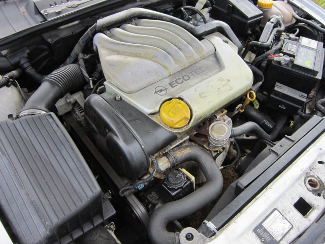

MessagePosté le: Jeudi 27 Septembre 2012 16:17 Répondre en citantRevenir en haut de page
pas sur le x16xel il y'a un anti basculement mais c'est tout et encore pas pris sur la culasse
le support moteur est en bas devant posé sur le berceau
tite photo pour illsutré
MessagePosté le: Jeudi 27 Septembre 2012 16:21 Répondre en citantRevenir en haut de page
D'accord. l'anti-basculement semble pris sur le support d'alternateur... avec un 20XE phase 2 à courroie multipiste, ça doit pas poser de problème alors Wink
