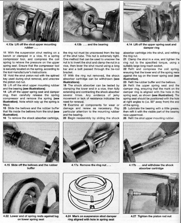

Pour noel, gros coup de neuf pour le train avant : montage d'amortisseur bilstein B6 (à l'arrière aussi), remplacement des rotules de supension, direction et silent-blocs de barre stab.
Problème au remontage des jambes de force : au début j'avais bien repéré la position des éléments, je remonte pareil, mais ça coince : la butée se place un peu de travers sur la tige, ça ne tourne pas bien, ça grince... Je redémonte, en consultant les revues techniques/tutos/etc... j'en arrive à la conclusion que la marque à l'endroit le plus épais de la bague supérieure doit être alignée avec l'extrémité du ressort, ce qui n'était pas du tout le cas.
Du coup je remonte en alignant de cette façon, il y a du mieux, mais ça a toujours l'air un peu de travers. Avec les roues en position neutre, la tige de l'amortisseur à l'air un peu décalée par rapport à la perpendiculaire de la tourelle du chassis, un léger angle de carossage positif. Ca se voit bien avec les coupelles en place, qui ne pose que d'un côté :
La jambe n'a pas l'air de pivoter correctement autour de son axe : en braquant la tige va bouger un peu vers l'avant ou l'arrière (angle de chasse), du coup ça crée une résistance.
Une bonne semaine et qq centaines de kms plus tard ça semble s'être tassé, le problème est moins présent mais quand même toujours là (photo prise à l'instant)...

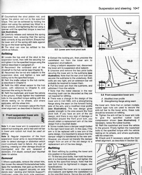

MessagePosté le: Samedi 12 Janvier 2013 23:49 Répondre en citantRevenir en haut de page
Tiens si cela peut aider pour le montage cela viens de haynes (c'est peut être tard Embarassed ) :
Lazyjoe
Inscrit le: 11 Mai 2010
Messages: 372
Localisation: Haute-garonne
Voiture: Calibra turbo
MessagePosté le: Dimanche 13 Janvier 2013 13:19 Répondre en citantRevenir en haut de page
Yep je me suis basé là-dessus + ragmen + des morceaux de TIS sur un site en ligne + forums...
En résumé j'ai fait : extrémité inférieure du ressort sur l'ergot dans la jambe de force, extrémité supérieure du ressort aligné avec la marque de la bague (à l'endroit le plus épais), siège supérieur avec le trou de poinconnage décalé de 90° par rapport à cette marque, puis roulement, butée et boulon serré à 55Nm. Même serrage pour les coupelles une fois la jambe en place.
Vu que l'ancien montage n'avait pas l'air correct, ça pourrait avoir déformé les butées peut-être ? Le problème s'est presenté même avant d'avoir emboité les rotules, juste en placant la jambe avec la coupelle. J'ai aussi un truc bizarre côté conducteur, les trous de fixation de la rotule de suspension s'étaient ovalisés de plusieurs mm vers l'intérieur. Les boulons étaient d'ailleurs totalement grippés, je n'ai pas réussi à en démonter un seul sans le casser.
Bref je vais aller faire un checkup de la géométrie sous peu, on verra bien ce que ça donne, je me demande juste si il y a des choses que je peux faire avant pour corriger un peu ça.
En tout cas, les B6 c'est que du bonheur, la voiture est beaucoup plus stable surtout latéralement (le tangage dans l'ensemble a disparu), c'est plus ferme tout en étant plus confortable en même temps !
MessagePosté le: Dimanche 13 Janvier 2013 13:29 Répondre en citantRevenir en haut de page
Je te confirme que si les butées sont mal placés, par une changement d'ammorto antérieur mal montés cela les déformes, après tu es paumés pour les remontés correctement.
Après pas d'autre soluce que de mettre du neuf, je pense !
