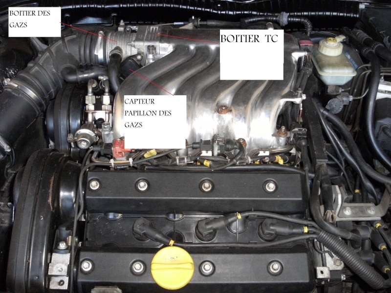

je prend une photo de tout sa demain .

alors c'est très simple:
tu part du débitmètre et tu remonte vers la pipe, dans l'ordre tu as:
débitmètre, papillon des gazs, boitier du TC, pipe d'admission
je regarde si j'ai quelques tofs qui parlent Wink mais je suis sur de moi sur ce coup !!
EDIT: voila une 'tite photo bricolée vite fait:
Vends toutes pièces calibra

ok et il y a une prise sur chaque ? . je regarde des demain .
merci bien en tout cas Very Happy
'tite grenouille
Inscrit le: 08 Oct 2006
Messages: 2149
Voiture: Calibra V6 BV6
MessagePosté le: Mardi 18 Septembre 2012 20:23 Répondre en citantRevenir en haut de page
oui une sur chaque, d'apres ta première phot, la prise du papillon des gazs est branchée. mais cherche pas c'est sur c'est le TC Wink

Voila j'ai regardé et toujours impossible de trouver l'endroit ou elle se branche . Pas d'endroit pour mettre une prise sur le boitier TC
