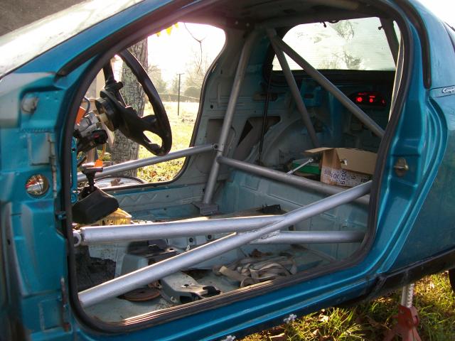

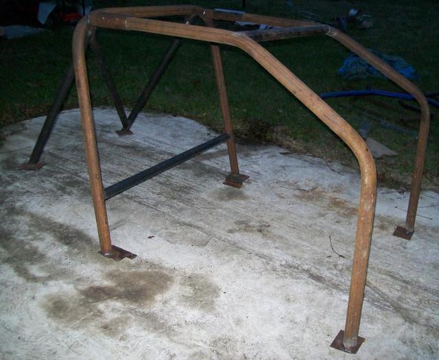

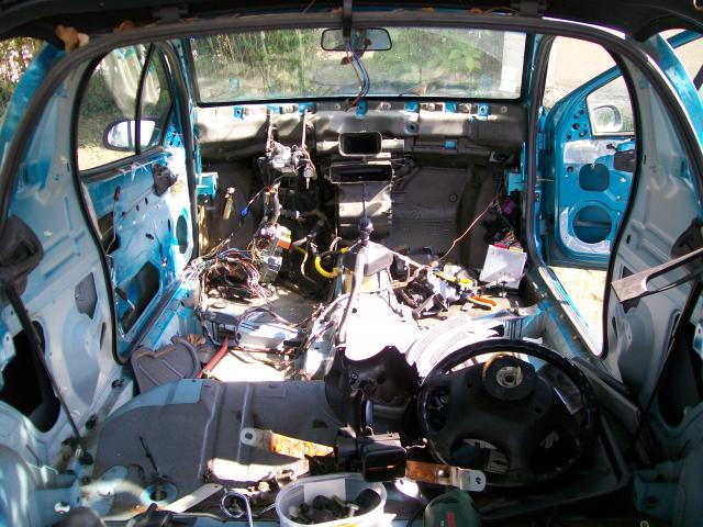

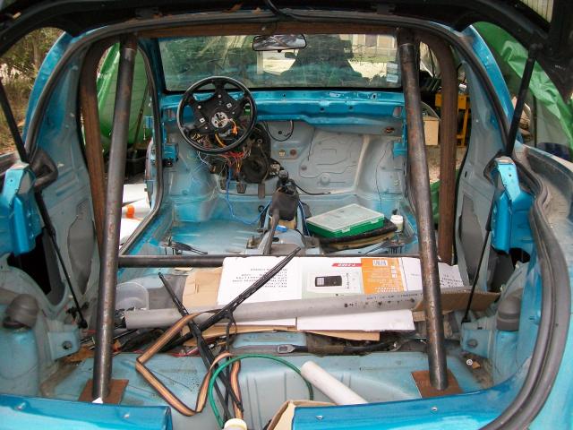

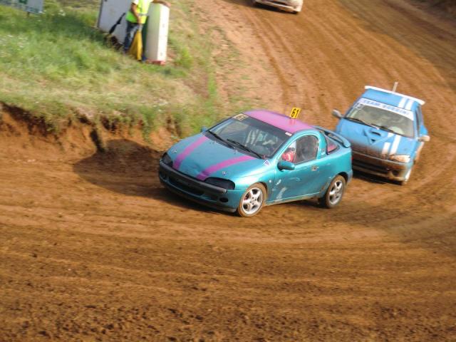

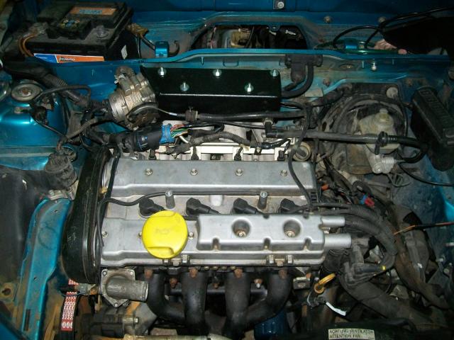

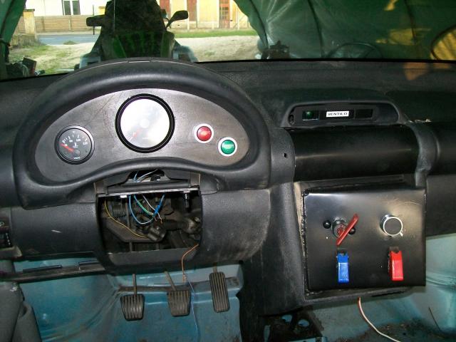

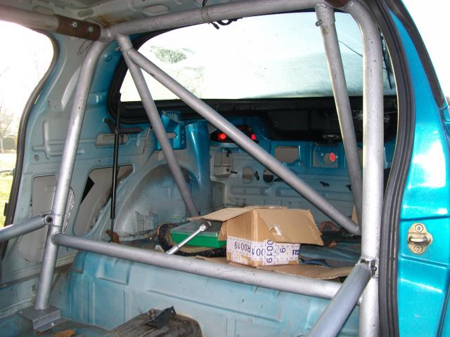

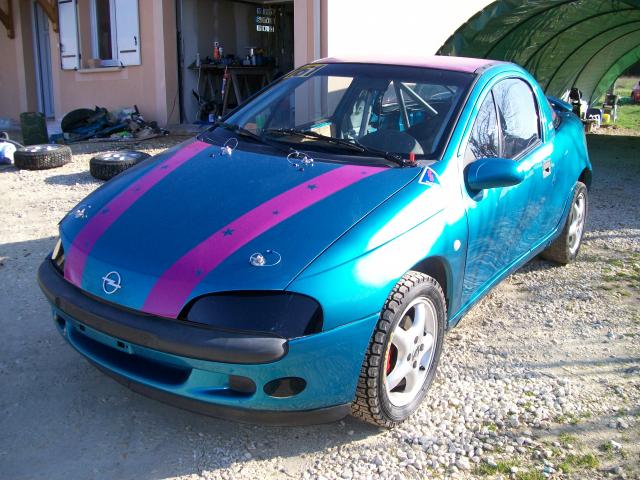

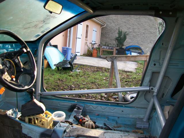

bonjour. je vous présente ma tigra que j'ai construit cet hiver pour faire de l'autocross (pour moi et ma femme). c'est le moteur x14xe que je prépare petit a petit. pour l'instant le chassis est d'origine ainsi que les trains.
coté moteur j'ai une powerbox maison, 2 AAC terre, KAD, et le moteur refait a neuf, faisceau simplifier, intérieur vidé, arceaux maison, etc...
EDIT saison 2013: allègement VM, équilibrage ensemble mobile, mise au poids des bielles, bougies froides, filtre a air TP, coussinet neufs
enfin fini.
