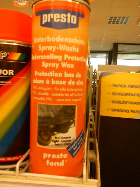

-Une autre question, apres avoir passer du destructeur de rouille il faut reponcer apres ou poser direct de la cire ?
-Et si je veut mettre du blaxon pour faire plus propre ca va tenir par dessus la cire ?
J'ai trouvé ca comme cire c'est bon ?
MessagePosté le: Vendredi 24 Août 2012 18:00 Répondre en citantRevenir en haut de page
si tu veux passé du blaxon,faut passé appret et peinture
la cire est fait pour les corps creux comme dis ci dessus longeron,intérieur d'aile entre autre
