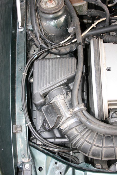

MessagePosté le: Vendredi 20 Juillet 2012 13:33 Répondre en citantRevenir en haut de page
voilà comment se présente la voiture actuellement. a noter que tout ces tuyaux n'ont pas été débranché
si c'est autre chose, je suis preneur. a noter que la voiture a de la pêche mais c'est pas un foudre de guerre non plus

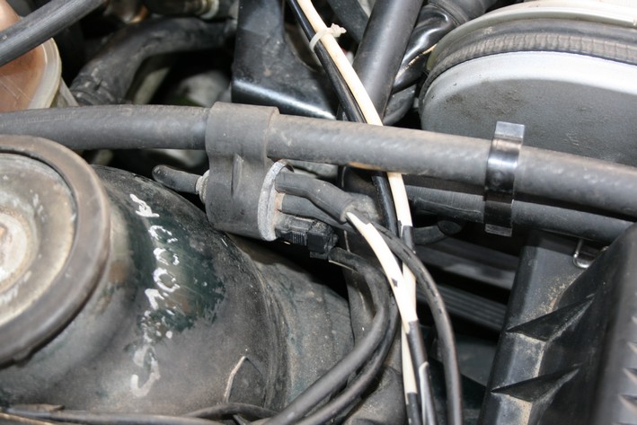

oui le reniflard, c'est bon. ça peut pas être une déprogrammation de la puce phase 2 (je sais question con mais je pense à n'importe quoi)
sur ta photo, il y a les numéros 1 et 2 qui vont au wastegate et juste dessous. encore un peu plus bas sur le turbo, il y a un autre tuyau qui va au collecteur d'admission. un tuyau n'était pas bien enfoncé que je viens de voir mais je pense que ça n'a pas d'effet. j'ai mis un collier
j'ai quand même peur que ce soit le turbo

C est la dump d'origine le tuyau dont tu parle. Si le collier est mal enfoncé, y a pas ou peu de contre pression, elle s'ouvre, et tu prends plus de pression.
Ca peut s'expliquerr
