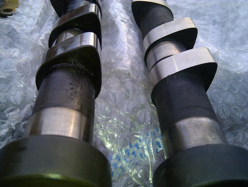

Mathieu
Messages: 4220
MessagePosté le: Lundi 28 Mai 2012 23:10 Répondre en citantRevenir en haut de page
Comparaison entre l'origine et le retaillé
Pour les spec c'est censé etre du 272/274 avec 11.2mm de levée
ca va se finir en poussoir méca cette histoire!
