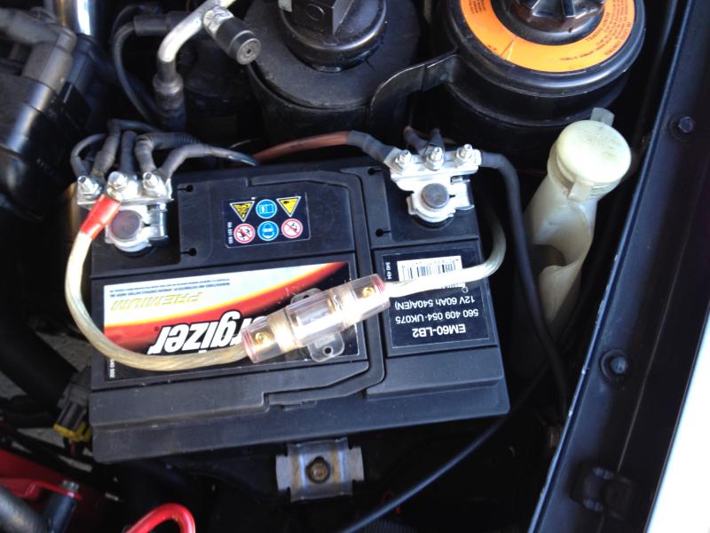

Paulo
Messages: 4118
Samedi 07 Juillet 2012 12:07 |
J'avais aussi beaucoup de soucis de tension à l'intérieur. Depuis que j'ai refait mes masses à la batterie, ça va beaucoup mieux.
En fait, si tu allumes tous tes consomateurs, le courant passe par ce seul fil qui est entre la batterie et le point de masse sur l'aile. Le câble chauffe même assez vite. Il faut le remplacer et mettre toutes les masses que tu peux directement sur la batterie (en général tu pourras mettre que 3 fils de ceux qui sont sur le point de masse).
Vérifie encore un truc par après.
Sur la boîte à fusibles, tu regardes tes alimentations en te branchant directement dessus avec un multimètre. J'ai plusieurs fusibles alimentés en 14V alors que d'autres ont 12.5V voire moins. Il faut encore que je me penche sur ce souci. Je me demande si c'est pas des fusibles alimentés en +APC qui ont la chute de tension...

Samedi 07 Juillet 2012 14:35 |
Joli boulot sur les câbles.
