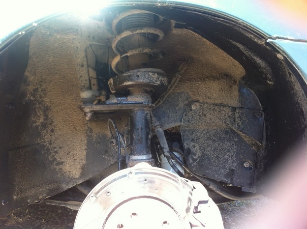

bonjour,
Voilà, d'habitude je poste sur le calibra-org. Il est actuellement fermé et je n'en connais pas la cause.
je devais partir cet am pour la CC et j'ai donc préparé la calibra turbo, toutes vidanges. J'ai mis puce phase 2 et je suis parti en tout début d'am réglé la pression du turbo.
j'attends la chauffe du moteur. je monte en pression et je constate envi 0.8
jusque là tout va bien, je m'arrête et commence à monter la pression du turbo pour l'ob.
je reprends la route, pression 1.0 et ça pousse.
et c'est là que tout arrive, le voyant rouge d'huile s'allume, je déccélère complétement et roule 300 m au ralenti. je m'arrête et coupe assez rapidement le contact.
résultat de l'huile de partout, absolument partout du côté droit, même le hayon à l'arrière est souillé.
je repars chez moi chercher de l'huile. j'en remets. rien ne se passe. je mets le contact et là, ça pisse énormément. j'ai bien sur coupé tout de suite et rapatrié la voiture à la maison.

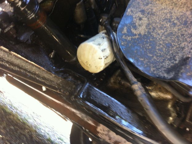

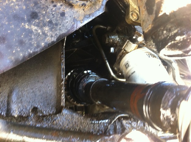

le carteur d'huile n'a pas l'air d'avoir quelque chose.
Il semblerait que la fuite se situe (je voyais pas bien) près du filtre à huile, mais j'en suis pas sûr.
qu'en pensez vous ?
A noter que la temp du moteur n'a pas dépassé les 92 degré
merci de vos idées et de votre aide.
je suis écoeuré, c'est la première fois que je devais faire un long trajet avec.
franchement dégouté

salut vérifie ton serrage de filtre a huile et si tes durites de radiateur dhuile sont correctement sérré eux aussi . il se peut qu'en remontant tu est zappé un serrage.

merci de ta réponse. par contre je n'ai pas touché aux durites du radiateur d'huile
meme si j'ai mal serré le filtre à l'huile (surtout que ça a tenu 15 min mini), ca me semble surprenant mais je vais tout prendre en compte

Je pencherai plutôt sur le joint spy de pompe à huile !

- joint spy vilo
- pressostat
- filtre a huile
- plaque sandwich
- raccord radiateur huile
- joint carter pompe/bloc

Regarde si l ancien joint du filtre a huile est pas rester en place .

c'est pas le filtre à huile et l'ancien joint n'a pas été oublié.les durites métalliques et tuyau non percé (aucune trace d'huile).

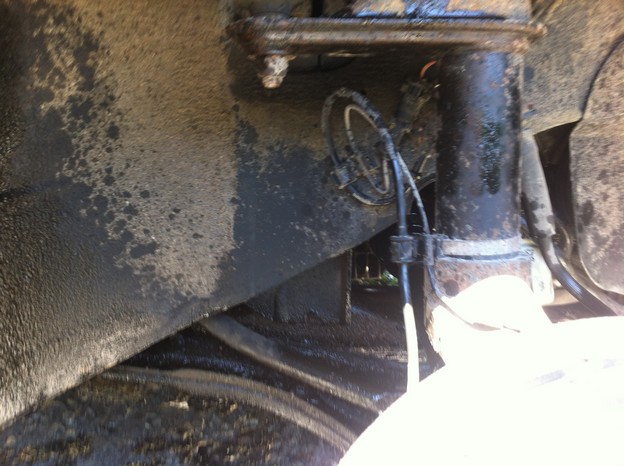

l'intérieur de la jante avant droite est pleine d'huile, complétement souillée. tout le dessous de la voiture aussi jusqu'à l'arrière (au moins c'est bien huilé maintenant)

Dans ce cas joint spy du vilebrequin, enfin à l'endroit que tu cite. Bon courage
