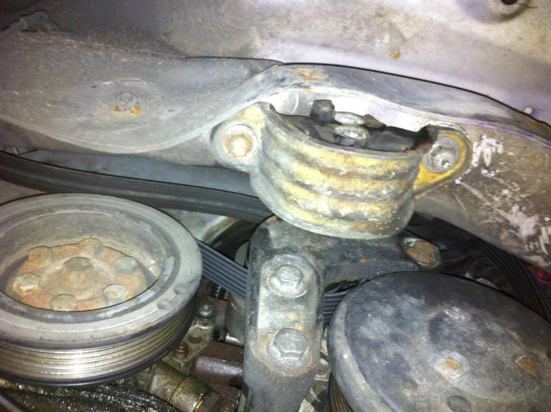

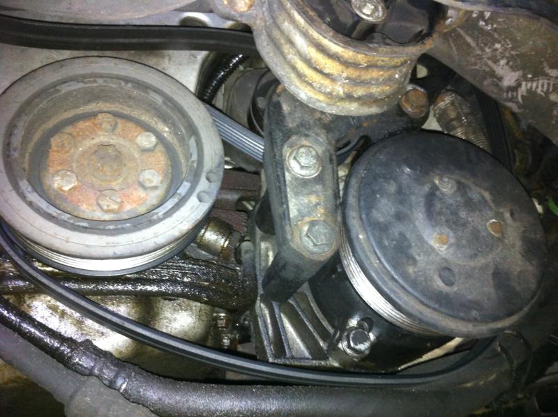

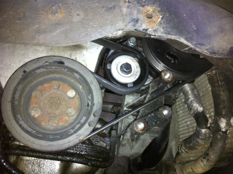

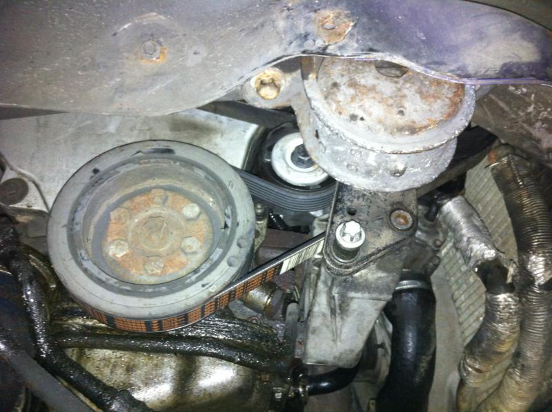

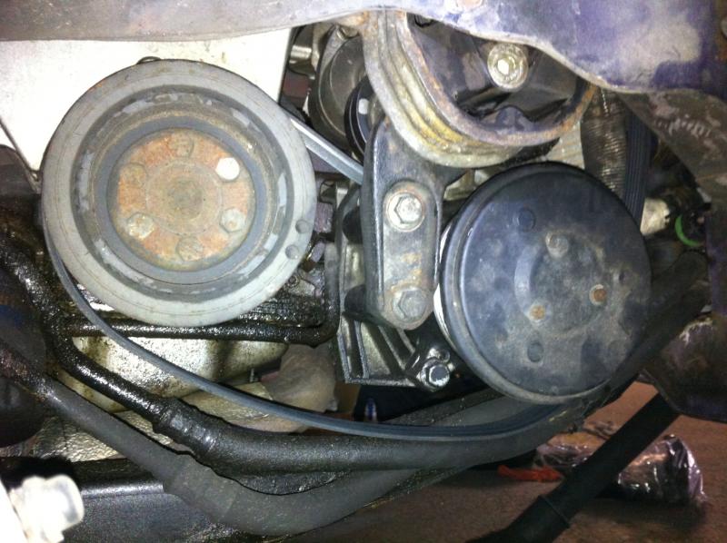

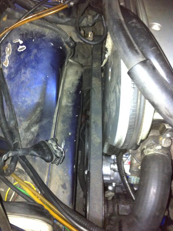

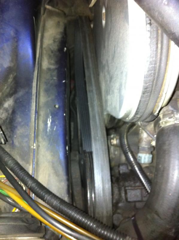

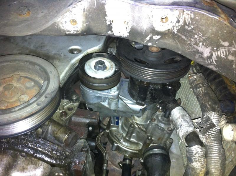

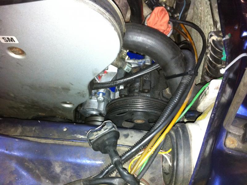

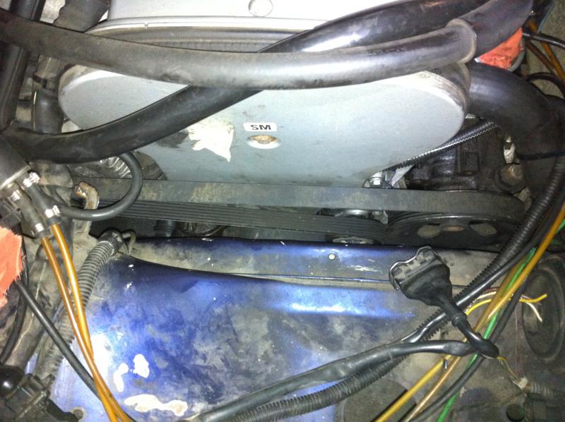

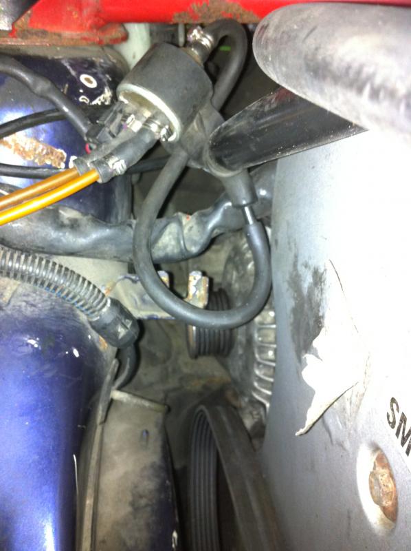

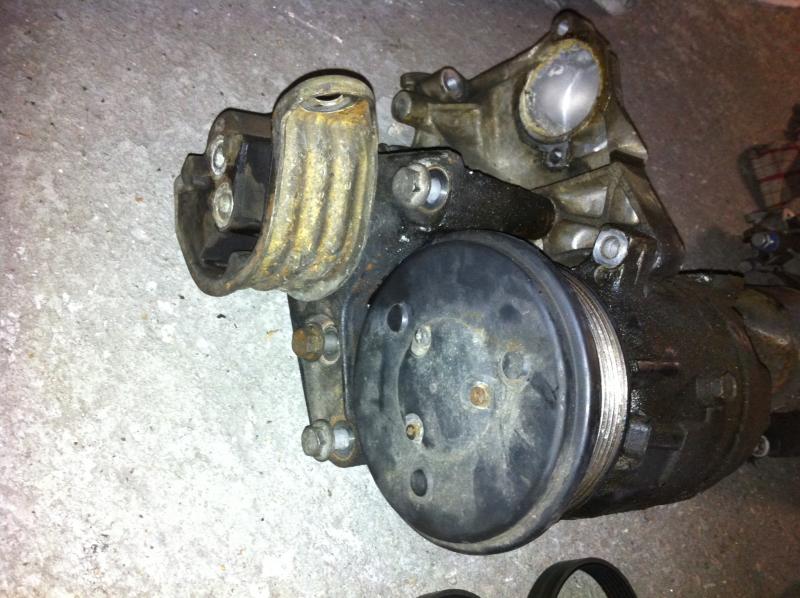

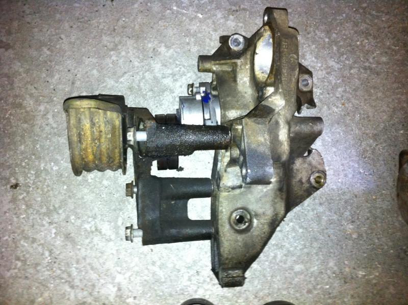

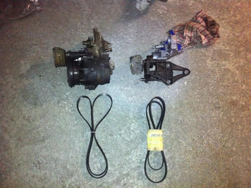

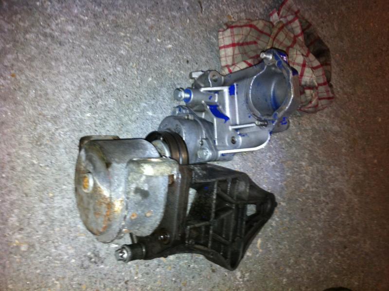

J'ai fait la modification hier sur mon Astra GSI de piste. J'avais sur mon swap la DA + le compresseur de clim. Depuis le début je me suis dit c'est pas pressé, à l'occase si je trouve le support pour rester en courroie multipiste mais en supprimant le compresseur de clim c'est cool.
Surtout que j'avais pas envie de devoir trouver une DA + Alternateur + plus DAMPER en courroie trapézoidale. En plus que j'ai que des pièces pour les courroies multipiste.

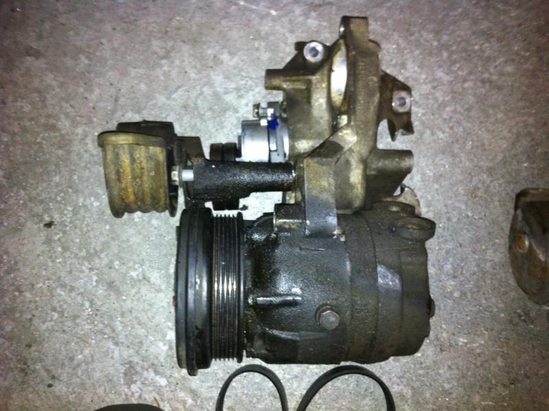

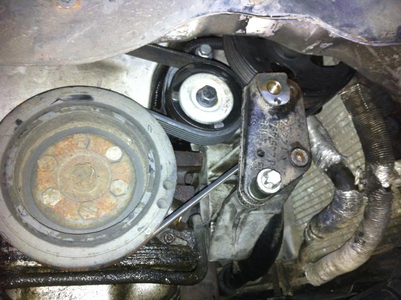

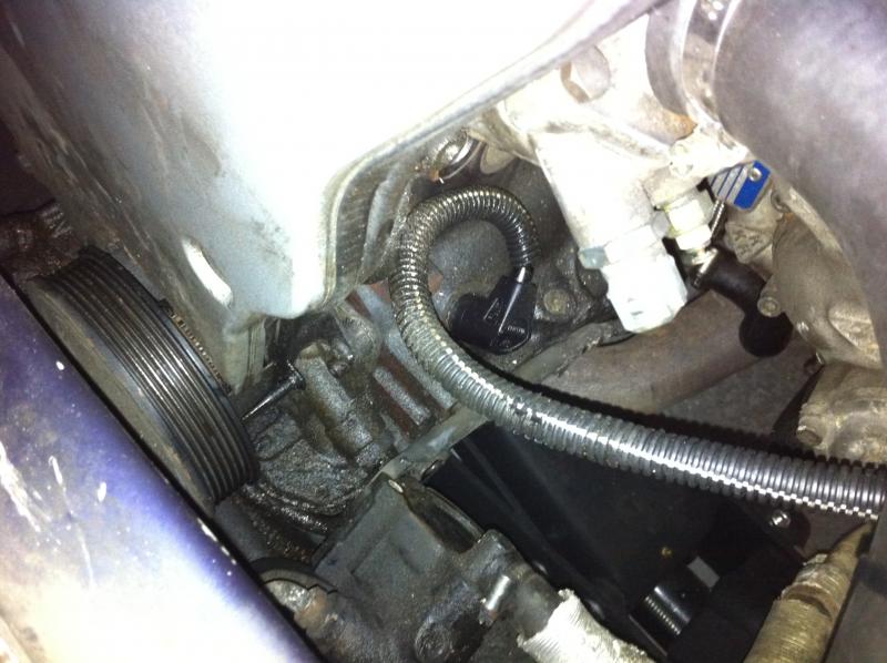

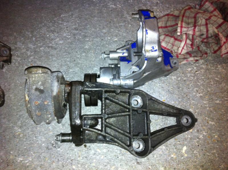

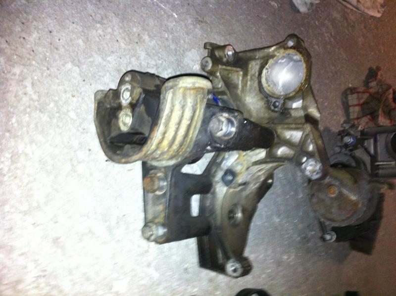

Bref, je cherche sur eBay et je prends le support multipiste pour la pompe de DA. Super, mais c'est pas un, mais deux supports qu'il faut... Forcément je me demandais comment on pouvait fixer le moteur sur le support de DA, ba c'est simple on peut pas.
L'autre jour je passe à l'occase chez Franck et je vois un bas moteur en mode dépouillé, comme dab chez Franck même si tout est rangé à la perfection. Et la, je vois un support moteur du même style que sur les Kadett mais pas tout à fait pareil. Pour preuve c'était un de calibra. Et la ça fait TIC
. Je me dis c'est forcément ce support qu'il me faut, surtout qu'en regardant de plus pret je vois que le bloc est posé sur le support de DA avec le galet tendeur pour courroie multipiste.
Donc voilà, comment j'ai appris de manière soudaine que j'avais sous le nez la possibilité d'accomplir mon idée de départ.
Merci Franck pour le coup même si j'avoue qu'il a découvert la chose avec moi MDR...

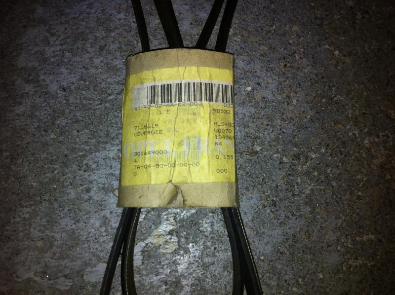

Et merci Bombers pour les courroies multipiste que tu m'avais donné un soir à LC... Tu savais qu'à toi elles serviraient plus , pour moi en voilà une qui me sert... Coup de bol
Place aux photos :
Ca c'est fait, maintenant on va attaqué la suite sur la voiture
Voilà les photos c'est quand même bien plus éloquant!

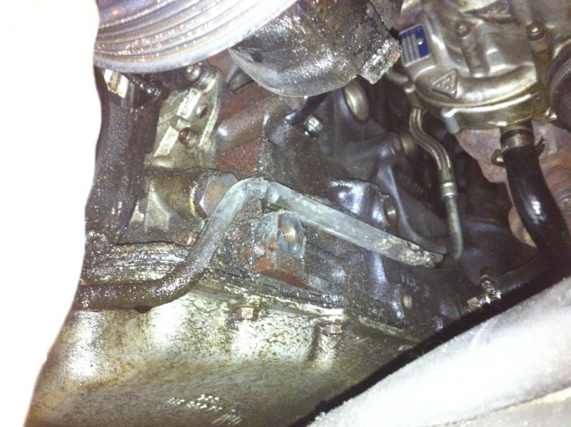

Oui je sais que j'aurais pu nettoyer mais franchement mat je t'avoue que sur l'astra de piste je ne fais ta trop de courbettes et puis il est vrai que ça protege un peu la graisse MDR...
Le pb c'est que le turbo suinte très légèrement, le carter d'huile aussi et je viens de resserrer la modine car la vis centrale s'était légèrement desserrée.
Par contre pour ma défense les supports ont été nettoyés même s'ils paraissent sale...

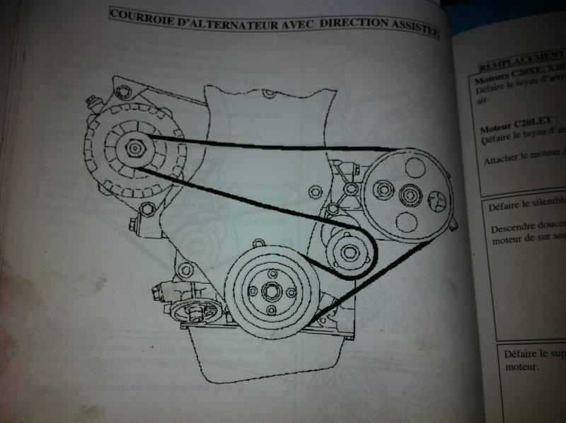

Tu as tout à fait raison puisqu'il y a une photo prise de la revue ragmen mais il n'y a pas de mentions particulières ou deux photos concernant les différences entre les supports...
Chose faite maintenant

haaaa ok car effectivement sur ma vectra LET sans clim c'est d'origine monté comme ça.
par contre pour ceux qui veulent rester en multi-piste SANS clim et SANS DA, vous avez la dimension de la courroie?
Mardi 08 Mai 2012 20:23 |
MANTAO a écrit: | J'ai pris 885mm,mais comme je n'ai pas trouvé une 6 pistes,j'ai pris une 5 pistes... |
MANTAO a écrit: | Dans ce cas la ref doit être... 5PK885... |
