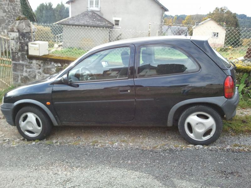

je souhaite passer en 14pouces avec les Jantes style 3 bâtons.
MessagePosté le: Lundi 30 Avril 2012 11:12 Répondre en citantRevenir en haut de page
Et bien des freins d'Astra GSI rentrent dans du 14" maintenant c'est toi qui vois
MessagePosté le: Lundi 30 Avril 2012 11:15 Répondre en citantRevenir en haut de page
dohc93xe a écrit:
Ok, merci, je vais voir si je trouve facilement des supports de gsi.
Ce type de jantes ?

les frein en 256*24 passe dans c'est jantes Wink
sur ma corsa b j'ai c'est jantes et les frein avant en 256*24

Voila exactement mais c'est intropuvable en ce moment ces jantes!
