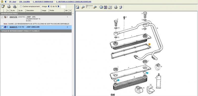

j'ai pas encore tombé l'échangeur mais de tout ceux que j'ai en stock au garage, aucun n'a de joint, tous étaient montés à la pâte d'étanchéité... Pourtant sur EPC, y a belle et bien un joint Shocked
Qui me confirme ou m'infirme la présence d'un joint sous la plaque en alu de la modine ?

MessagePosté le: Mercredi 25 Avril 2012 09:23 Répondre en citantRevenir en haut de page
alors il y a plusieurs joints
un grand rectangle qui fait le tour du couvercle de la modine
et 2 torique entre le couvercle de modine et la modine
ci joint tof epc

oui oui je sais que sur EPC il est inscrit des joints mais comme ceux que j'ai en stock il n'y a ni joint ni de gorges pour le mettre en place, je me posais la question Wink
Donc effectivement, il y a bel et bien un joint plat.
Merci Wink
