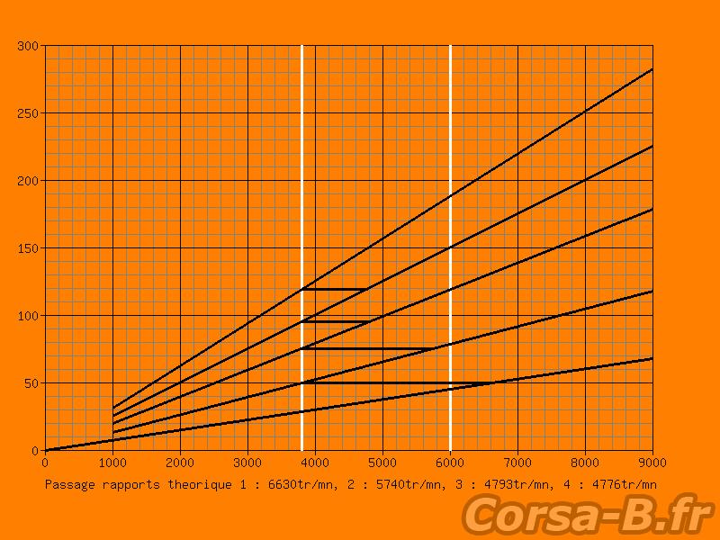

Je suis entrain de faire un graph en PHP qui j'espère pourra être utile à pas mal de monde
Voici un aperçu
J'ai ici la F15 d'une Corsa B GSi, le premier trait blanc étant le Cmax et le second la Pmax
Cmax à 3800tr : 150Nm
Pmax à 6000tr : 109ch
C'est à ce moment là que j'ai besoin de confirmation si ce que je dis ci dessous est bon :
le mieux est quand on passe le rapport, de retomber au Cmax, oui ? Mais sans pour autant aller plus loin que la Pmax, je m'explique
Je pousse la première à 6000tr, je passe la seconde je retombe à 3400tr donc un peu sous le Cmax mais c'est mieux que de dépasser les 6000tr ?
Je pousse la seconde à 5750tr, je passe la troisième je retombe à 3800tr donc là je suis nickel
Je pousse la troisième à 4800tr, je passe la quatrième et retombe à 3800tr et suis au Cmax
Je pousse la quatrième à 4800tr, je passe la cinquième et retombe à 3800tr et suis au Cmax
Confirmez moi qu'il n'y est pas d'intérêt à pousser la première plus loin...
Confirmez moi qu'il n'y est pas d'intérêt à pousser la 4 et la 5 à plus de 4800tr

MessagePosté le: Samedi 04 Février 2012 18:18 Répondre en citantRevenir en haut de page
_le mieux est quand on passe le rapport, de retomber au Cmax? oUI
_Mais sans pour autant aller plus loin que la Pmax ? ->Sauf si c'est nécessaire pour retomber au couple Max.
_Je pousse la première à 6000trs, en passant la seconde je retombe à 3400tr donc un peu sous le Cmax mais c'est mieux de dépasser les 6000trs ? Oui car là il faut 7ooo exactement.
_Je pousse la seconde à 5750trs, passant la troisième je retombe à 3800tr donc là je suis nickel ? Oui mais 6ooo c'est mieux
car Tu finis d'exploiter Ta plage utile tout en retombant un peu plus haut sur le couple. 575o à 6ooo sur nos moteurs
ça peut être 5cv !
_Je pousse la troisième à 4800trs, passant la quatrième et je retombe à 3800trs et suis au Cmax ? oUi
_Je pousse la quatrième à 4800trs, passant la cinquième je retombe à 3800trs et suis au Cmax ? oUi
Cependant pour obtenir la meilleure accèl dans Ton cas -Atmo peu coupleux- il est préférable d'aller à 6ooo/62oo
pour exploiter entièrement la plage d'utilisation tout en retombant plus haut dans les tours au passage du rapport supérieur:
Tu as un atmo peu coupleux qui dans l'absolu à besoin des tours pour entraîner sa démultiplication.
Si Tu avais un 3.2Ltres atmo genre M3 / Flat Porsche ou un 2.o Turbo là ok il n'aurait pas été utile d'aller jusqu'au bout de la plage utile, le couple suffisament important sous 5ooo assurant de belles relances en 4 et 5.
Le graphique est exact et fort lisible: Rien à redire sinon que c'est plus utilisable avec les KM/H de 2o en 2o.

J'ai encore bosser dessus aujourd'hui, voici ce à quoi j'arrive pour l'instant, si vous avez des idées je vous écoute

MessagePosté le: Dimanche 05 Février 2012 20:34 Répondre en citantRevenir en haut de page
C'est pas bon ton truc, l'idée c'est de pas retomber en dessous du Cmax, mais c'est surtout d'exploiter la Pmax
le passage 3->4 à 4800 n'est pas bon, car à 4800 tu as plus de puissance qu'à 3800, ca signifie que tu aura plus de couple à la roue en 3eme à 4800 qu'en 4eme à 3800, et c'est valable jusqu'à 6000 (Pmax)
le principe c'est que tu tires jusqu'à la Pmax, et à ce moment là tu regardes si tu vas pas retomber en dessous du Cmax sur le rapport suivant, si oui tu prolonges jusqu'à retomber au moins au Cmax, sinon tu peux passer ton rapport
