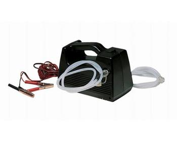

J'ai "investi" dans une pompe à vidanger grand modèle norauto ( auto5 ) :
La première a "vécu" une vidange de réservoir de gasoil ( 30L dont 40% d'huile de colza ) et deux vidanges d'huile synthétique 5w40. La vidange du réservoir d'essence de la moto fut sa dernière => blocage de la pompe et retour magasin pour échange standard :perplexe: , elle avait à tout casser 6 semaines.
Seconde pompe norauto, une vidange de full synthétique 5w30 mobil1 usagée. La seconde vidange n'a duré qu'un petit litre et "couic" blocage de pompe puis pompe qui tourne dans le vide !
Démontage :grr: je n'allais pas en rester là, sur un échec cuisant et avec une voiture en rade, nettoyant huile moteur avant vidange... dans le moteur.
Les lamelles de la pompe sont dans un caoutchouc ne résistant qu'à l'huile minérale. Visiblement, pas aux huiles de synthèse ni à l'essence ni même aux longues vidanges de réservoir de diesel, mazout et autres.
J'ai remplacé les lamelles par des bouts de joints de récup assez épais et j'ai fini la vidange tant bien que mal
Depuis je n'ai plus rien vidangé mais j'ai du boulot à faire d'ici peu : deux vidanges d'huiles synthétiques. Pas envie de devoir remplacer la pompe à chaque fois
Cependant je voudrais garder le principe d'une pompe électrique alimentée sur batterie 12v, c'est plus simple pour moi et nettement plus "propre" qu'une pompe manuelle qui fuit.
J'ai fait quelques recherches sur le net et j'ai trouvé ces modèles :
Proxxon 25262 AP-12 : 60 à 80€ frais de port inclus sur le net
Mannesmann : 30 à 50€
Une copie chinoise de la mannesmann j'imagine : 25 à 50€
Il existe surement d'autres pompes électriques. On pourrait aussi inclure les pompes à fixer sur une perceuse ( 12 à 25€ ) ainsi que les récipients hermétiques avec pompe à vide externe, bien plus coûteux mais aussi certainement plus fiables. 150 à 450€ tout de même...
Mon usage donc : vidange de toute huile minérale et synthèse, diesel et si possible résistante en cas de vidange de réservoir d'essence. A priori la proxxon pourrait convenir, les lamelles de la pompe n'étant pas en caoutchouc mais en laiton. Reste à voir ... le reste de la pompe. Non autorisée pour l'essence du fait du moteur à charbons risquant de tout faire péter Laughing
Merci d'avance pour tout avis, conseil, proposition. C'est assez urgent en fait Rolling Eyes
Je me répond à moi même car j'ai une autre possibilité nettement plus costaude de stock côté moteur de pompe : un moteur starter pour voiture radio-commandée thermique : fort couple, bas régime et isolé de l'extérieur, anti-déflagration.
dans ce genre ci :
Il ne me faudrait donc dans ce cas d'adaptation possible qu'à trouver une pompe costaude à accoupler au moteur. Une pompe auto-amorçable uniquement. Mais laquelle ?
