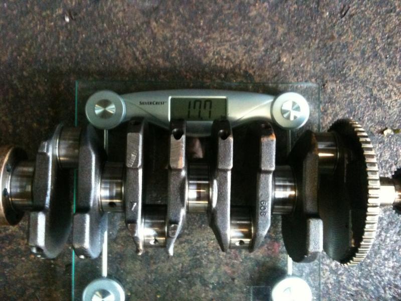

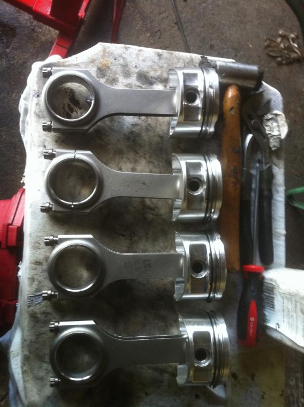

bon quelques photos des pieces internes:

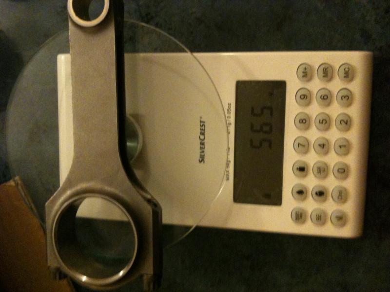

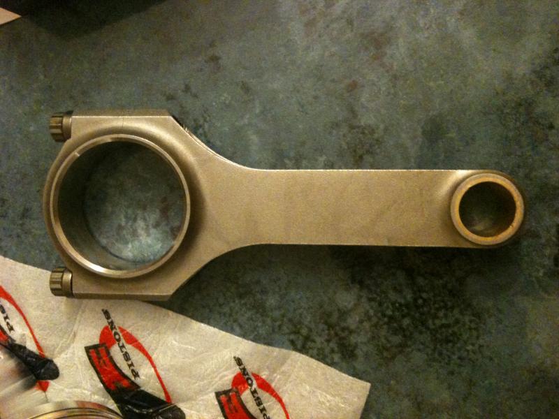

bielle Arrow
bielle Arrow

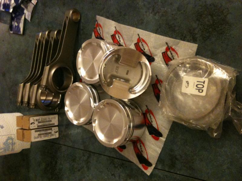

set de pistons Bielles pour un RV de ~8,5

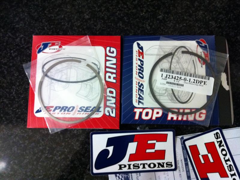

Segmentation
Segmentation
villo de XER
villo de XER

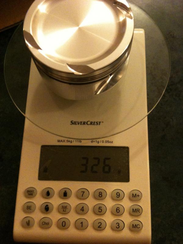

ca reste léger et pas de difference entre piston

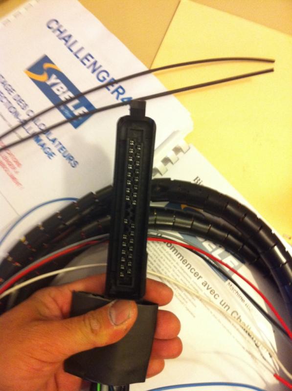

GsI ArTHuR
Messages: 1314
MessagePosté le: Vendredi 16 Décembre 2011 13:36 Répondre en citantRevenir en haut de page

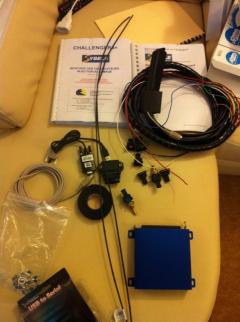

oui pourquoi pas Laughing Laughing Bon puisqu'il a lancé le sujet de la sybelle

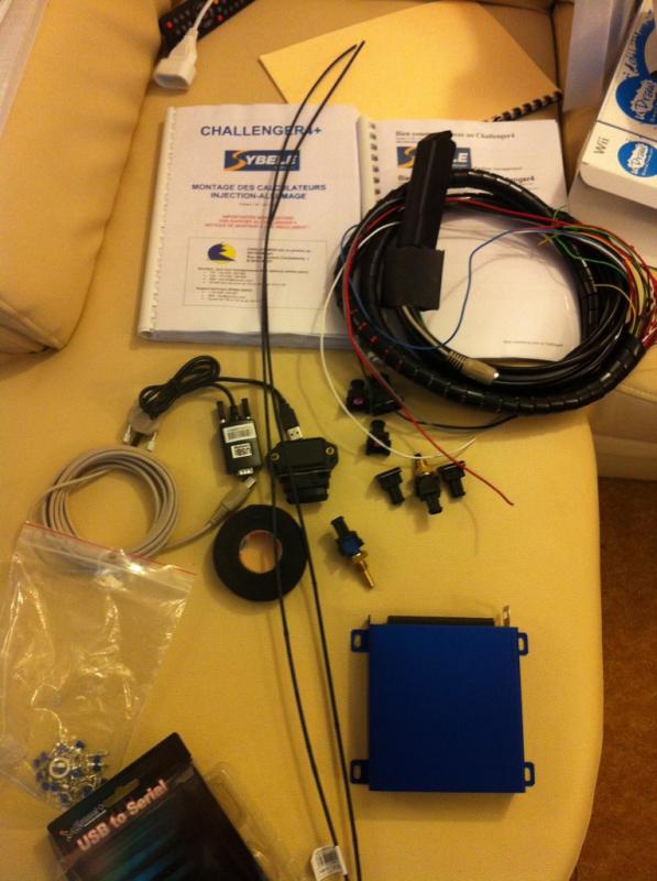

vue d'ensemble du produit
Rolling Eyes

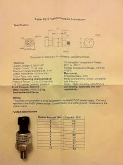

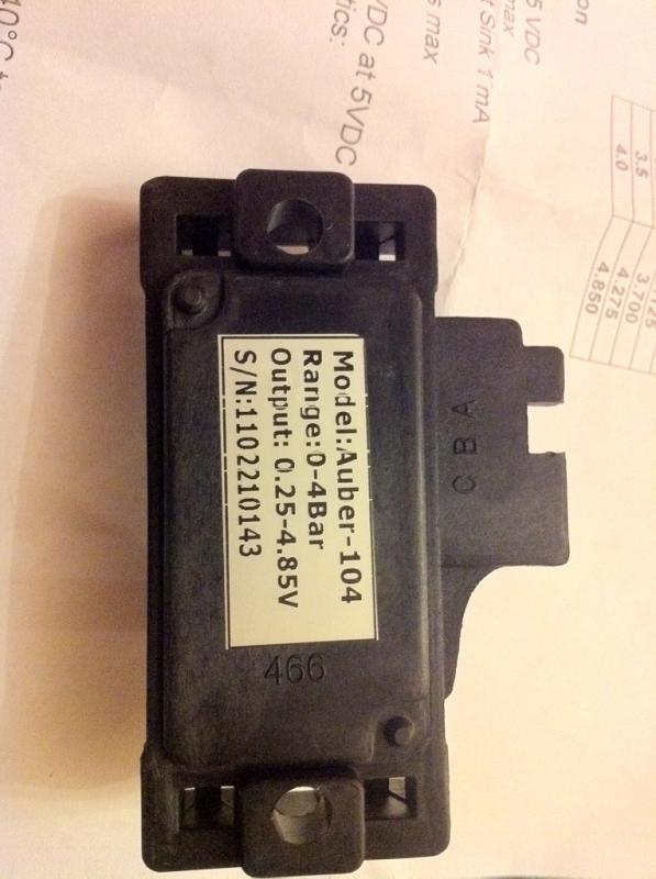

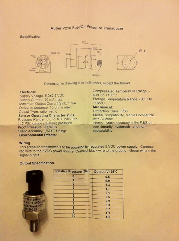

par contre les capteurs sont fait pour une suralimentation de 1,5 bar max du coup j'ai cherché à changer quelques capteurs pour voir un peu plus large j'ai pris un capteur map allant jusqu'a 4bars ABS bien sure il a fallu reconfigurer la sybelle pour qu'il passe sur l'opc puis posé une lambda
le capteur en question:
capteur de pression essence Smile 0 à 10 bars (assez dur à trouver)

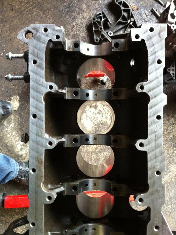

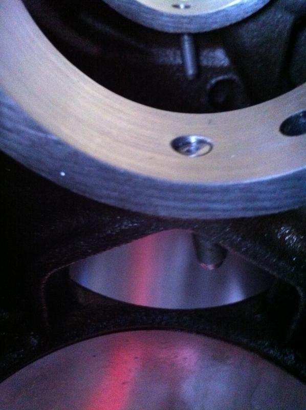

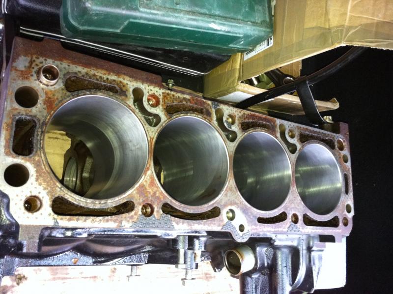

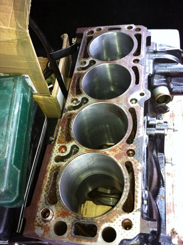

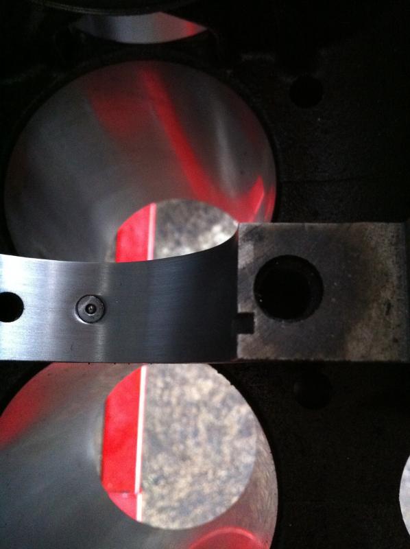

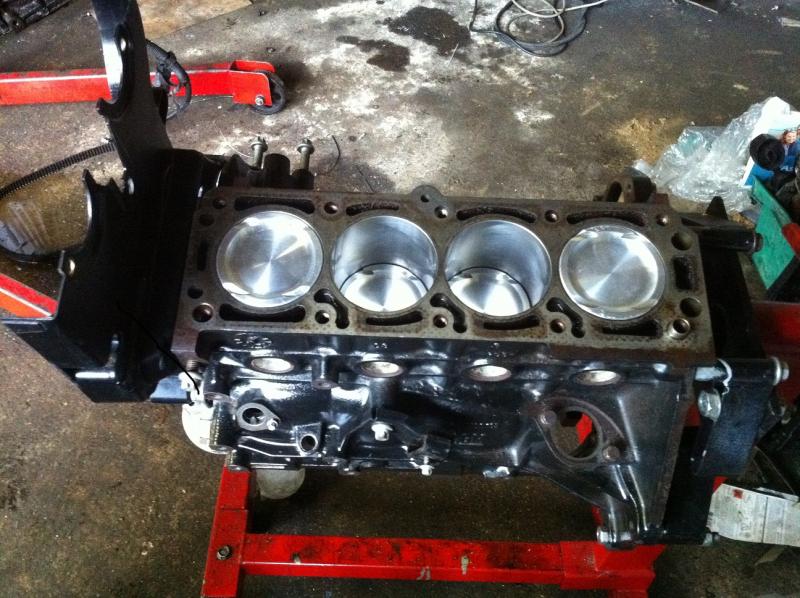

Bloc réalésé pour acceuillir les pistons
GICLEUR D'HUILLE,
BAS MOTEUR FINI
BAS MOTEUR FINI

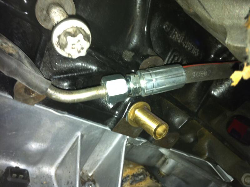

MessagePosté le: Vendredi 16 Décembre 2011 22:54 Répondre en citantRevenir en haut de page

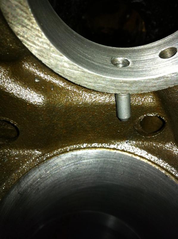

Comment t as fais pour le retour d huile du turbo??
Youngtimer forever
MessagePosté le: Vendredi 16 Décembre 2011 23:09 Répondre en citantRevenir en haut de page
Tu fais un trou Laughing
GsI ArTHuR
Messages: 1314
MessagePosté le: Vendredi 16 Décembre 2011 23:20 Répondre en citantRevenir en haut de page
on est plus à ça prés lol Par contre le foret doit être parfait sous peine de fêler la fonte
En turbo et parfois en Athmo
dams30
Inscrit le: 07 Juin 2010
Messages: 981
Localisation: Ales (gard30)
Voiture: astra t16
MessagePosté le: Samedi 17 Décembre 2011 00:17 Répondre en citantRevenir en haut de page
Ok merci je savais pas que c etait aussi simple Wink
Youngtimer forever
MessagePosté le: Samedi 17 Décembre 2011 00:45 Répondre en citantRevenir en haut de page
Un petit clin d'oeil au C20LET Arthur...
Le trou tu l'a fait sur un bloc XER au même endroit que sur le block du C20LET Cool Wink
