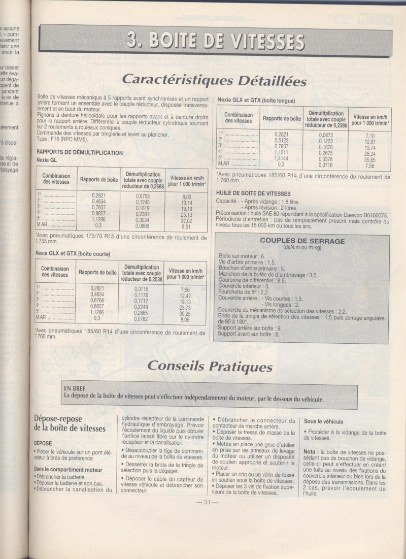

comme promis je suis passe au garage et j ai retrouve la revue de la nexia lol
[img]Image[/img]

MessagePosté le: Lundi 12 Décembre 2011 17:53 Répondre en citantRevenir en haut de page
C'est nickel avec ça, je devrais m'en sortir .

C'est ce que je dit, même chez dasilva, tu prends le cardan de la 1.5 16v c'est un 34 coté boite et 22 côté roue alors que le joint homocinétique seul côté roue est en 33 . Pour nous c'est mieux on aura plus facile a trouver les cardans pour les swapps .
Sinon j'ai ouvert la mienne pour compter les dents, c'est celle de la GLX/GTX courte par contre par rapport aux rapports opel, 1è et 2é sont équivalents mais les autres ont environ le même rapport mais avec des pignons différents .

qqun peut me faire un petit cours rapide sur les rapport de boite/pont car en comparant les chiffres de la F16 et la daewoo, je suis perdu !
Vous appelez quoi exactement "le pont" ?
Kli 20LET Stage3
MessagePosté le: Lundi 19 Décembre 2011 10:35 Répondre en citantRevenir en haut de page
Si tu prends le tableau de Conrero tu ne comprends toujours pas?
Le pont c'est le rapport finale entre la couronne de différentiel et l'arbre primaire
Mitch a écrit:
Quel interet de cette boite longue ? Vitesse de pointe ? A combien ca se negocie ?
De quelle boite tu parles?
L'interêt est avant tout de pouvoir y trouver un pont court
