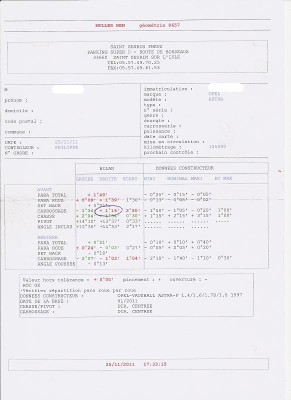

MessagePosté le: Samedi 26 Novembre 2011 00:14 Répondre en citantRevenir en haut de page
Shelby a écrit:
J
AVANT GAUCHE DROIT ECART
PARA TOTAL - 0°06
PARA ROUE + 0°05’ - 0°11’ 0°16’
Déjà là il y a quelque chose qui cloche ...
Tu as de l'ouverture à gauche ( + 0°05') et de la pince à droite (- 0°11')...
MessagePosté le: Samedi 26 Novembre 2011 00:59 Répondre en citantRevenir en haut de page
ouai tu a deja vu une auto te reglé ca au millimettre d'ailleur j'ai un belle feuille de para pour vous faire peur
MessagePosté le: Samedi 26 Novembre 2011 12:22 Répondre en citantRevenir en haut de page
Oui, moi quand je fais un para je règle ça au millimètre, si c'est pas exactement pareil je recommence

je fait un petit Hs
Pour vous montré le mien!
