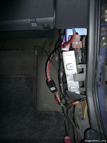

MessagePosté le: Samedi 12 Novembre 2011 17:50 Répondre en citantRevenir en haut de page
Aujourd'hui j'ai refait démarrer la voiture branchant la pompe en direct à la batterie. Elle démarre nickel.

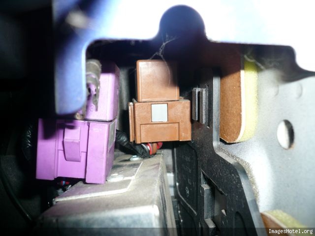

J'ai démonté le pied de porte et voilà en photo ce que je trouve. Deux relais: un violet et un marron. Lequel est le bon? Comment puis-je les tester pour savoir si c'est ça qui déconne?
MessagePosté le: Samedi 12 Novembre 2011 18:51 Répondre en citantRevenir en haut de page
C'est le violet normallement, vérifie que tu as bien un fil bleu/rouge qui en part, si oui c'est bien celui là

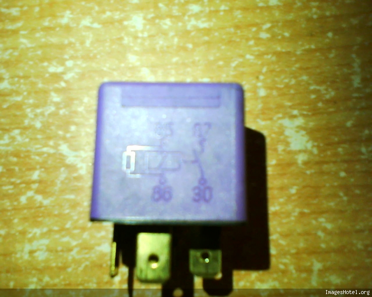

Du coup j'ai démonté le relai et je l'ai testé sur une batterie 12v avec des cosses. Voilà la photo avec le montage interne.
En branchant 85 et 86 ensemble j'entends bien claquer le relai, en revanche en branchant 87 et 30, j'ai rien. Donc le relai est mort entre ces deux bornes si mon raisonnement est le bon.
J'apprécierai que l'un d'entre vous me confirme que mon raisonnement est correct. Si c'est le cas j'ai enfin trouver l'origine de la panne, et je vais enfin pouvoir rouler ...

MessagePosté le: Dimanche 13 Novembre 2011 18:03 Répondre en citantRevenir en haut de page
Si sa pompe tourne quand il l'alimente en direct comme écrit plus haut c'est qu'elle fonctionne correctement à priori... Rolling Eyes
MessagePosté le: Dimanche 13 Novembre 2011 18:07 Répondre en citantRevenir en haut de page
85 86 c est le circuit de commande
87 30 c est le circuit de puissance
donc pour tester tu alimente le 85 et le 86
et avec un ohmmètre tu regarde combien tu as entre le 87 et le 30

MessagePosté le: Dimanche 13 Novembre 2011 18:16 Répondre en citantRevenir en haut de page
Merci pour vos réponses.
Lorsque je mets 12v entre 85 et 86, le relai claque et je mesure 1 ohm entre 30 et 87. Quand 85 et 86 ne sont pas branchés je n'ai pas de résistance entre 30 et 87.
Le relai est bon du coup?
Lorsque je fais un pont entre 87 et 30 dans le support du relai, la pompe ne tourne pas... Branchée en direct sur la batterie elle tourne. C'est donc dans le bout de fil après le relai que ça bloque?
MessagePosté le: Dimanche 13 Novembre 2011 18:20 Répondre en citantRevenir en haut de page
ton relais et bon
si tu fais un pont entre le 30 et le 87 la pompe doit tourner si ce n est pas le cas ton faisceaux et couper quelque part
