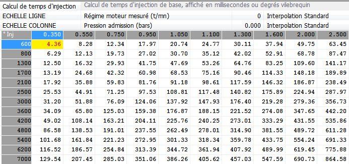

Je vous montre une catographie en degres villo pour vous sensibiliser sur les ouvertures des injecteur de 670cc à 3 bars pour avoir juste 1,3b de pression et 850° à l'egt et 3 je dois tourner autour des 300 ch. pour info un cycle villo est de 720°.
