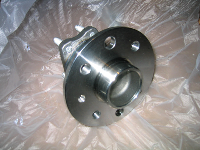

Voici des moyeus neufs d'Astra GSi pour les freins arrières, car je veux conservé l'abs
