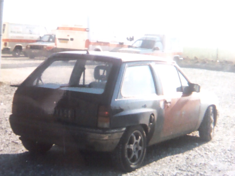

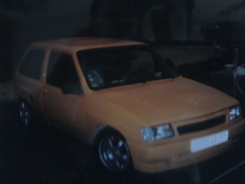

Voici ma coco lors de son achat je pense que beaucoup de personne n'aurait pas donner important vu l'état du véhicule pour résumé la chose s’était une pur épave extérieur comme intérieur Confused "désolé de la photo de qualité très médiocre c'est une photo d'une photo Rolling Eyes "
Voila la même mais vu de face c'est pas plus beau....pas étonnant que les gendarmes m'arrêtais tout le temps Razz
Suite ça je m'était lancé dans une première rénovation du véhicule mais je n'ai pas retrouvé de photo pendant la restauration Evil or Very Mad mais bon j'ai quand même bien une photo du finale c'est bête il y avait vraiment de quoi rigolé...ou bien pleuré plutôt quand j'ai commencé a déshabillé ma coco.Entre les point de rouille réparé au silicone et les pieces mécanique qui tennais avec des colliers serflex y avait vraiment de quoi pleurer Crying or Very sad

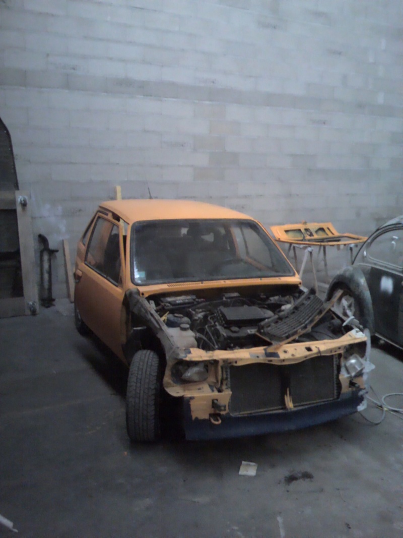

Si elle est dans cet état la c'est que j'ai commencé a la démonter et a la poncé mais sans faire de photo avant Razz

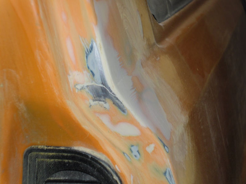

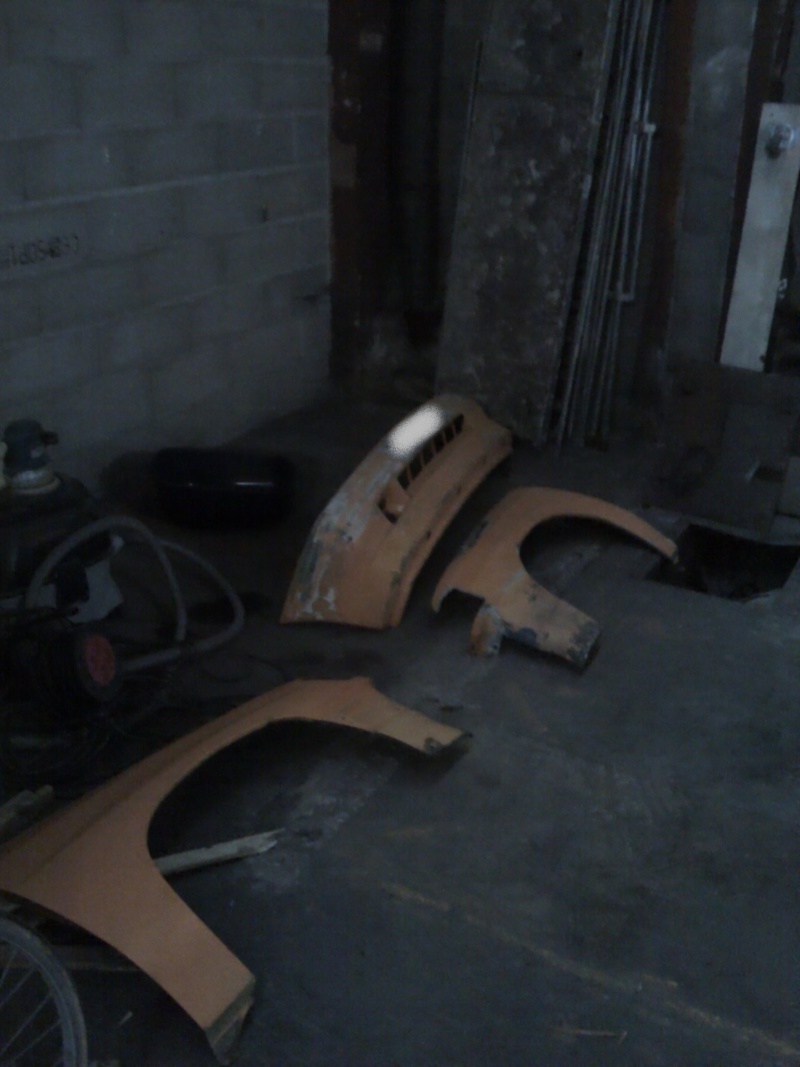

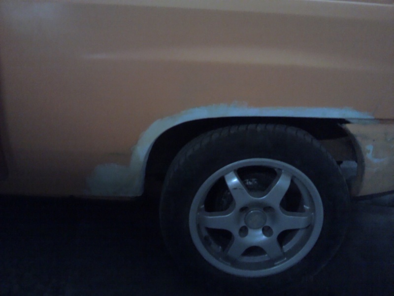

Regardez les ailes voila ce qu'il arrive quand on remise ça voiture pendant 6 ans sans bouger ou très peu rouille rouille et encore rouille ! Rolling Eyes
Par contre chose que je ne comprends pas s'est quand j'ai démonté tout le coté gauche il s'avere qu'il est attaqué a la rouille alors que le coté droite rien du tout même pas un point de rouiile Question
Défaut de chez Opel ? ou bien mauvaise restauration de ma part ?

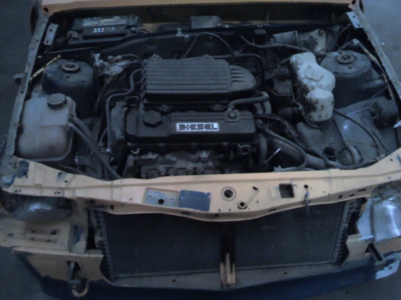

Un petit passage sur le "berlingot" le fameux "Isuzu"

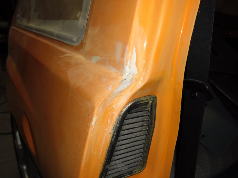

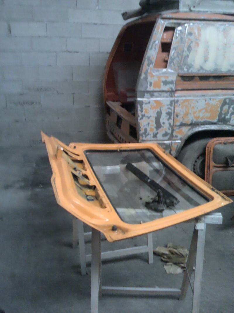

Gros point de rouille perforante sur le bas de l'aile on découpe et on ressoude une pièce Very Happy

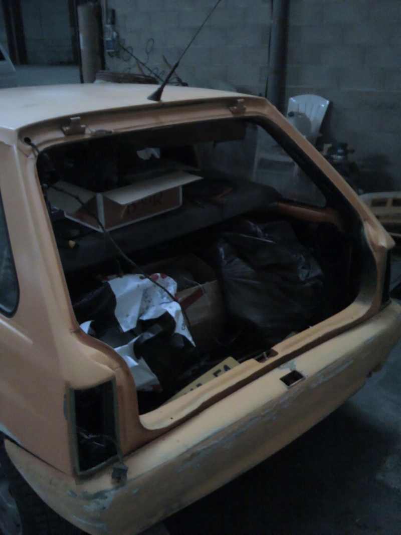

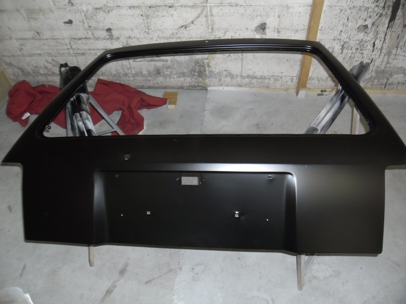

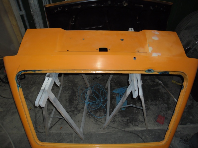

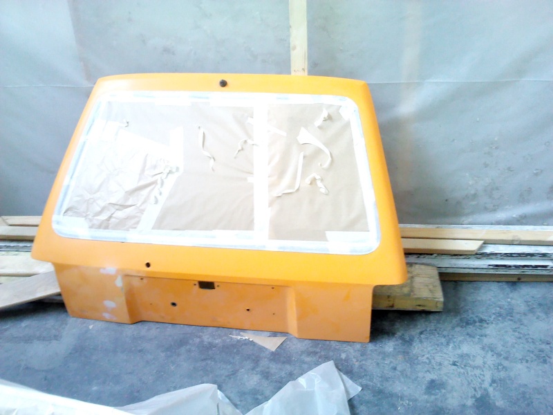

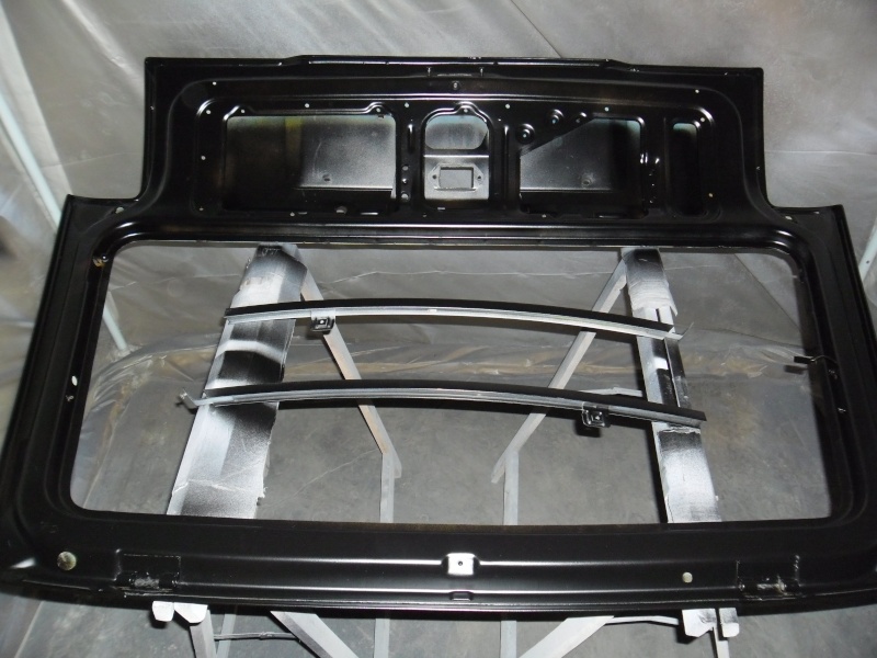

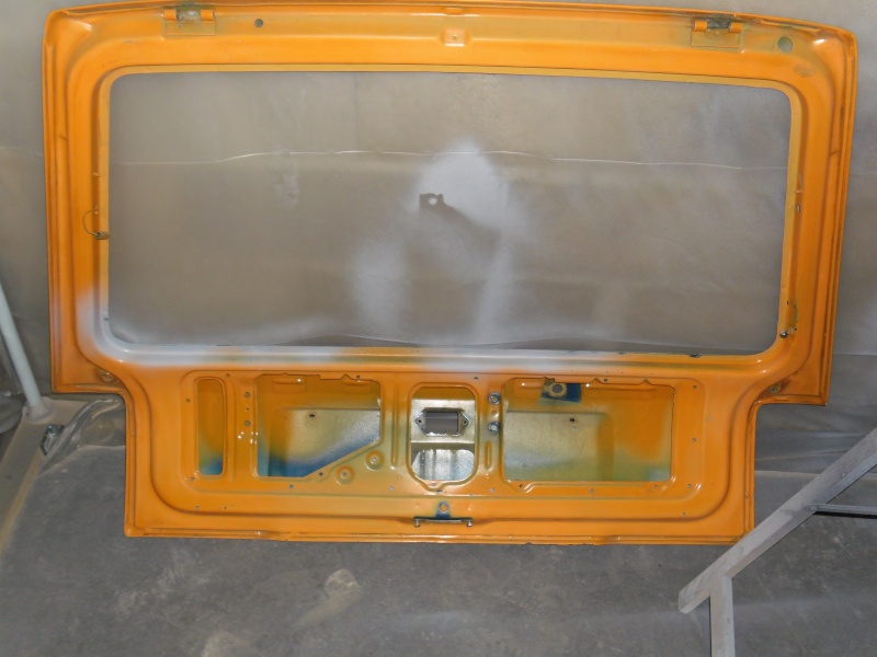

Réfection du hayon

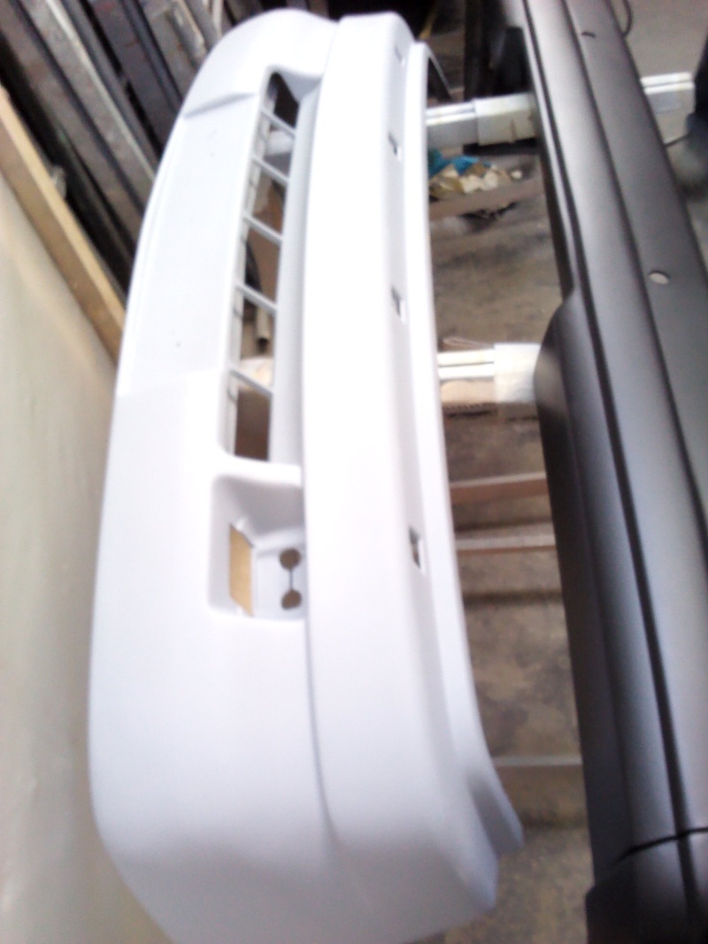

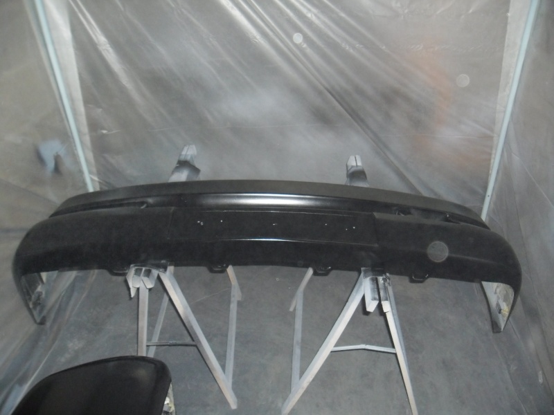

Reprise général du parechoc avant remastiquage et relissage puis repasse en apprêt,le parechoc noir c'est un parechoc de transporter de mon beau frere Wink

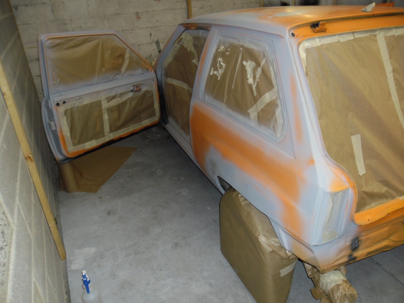

Reprise des bosses du hayon ainsi que début du camouflage

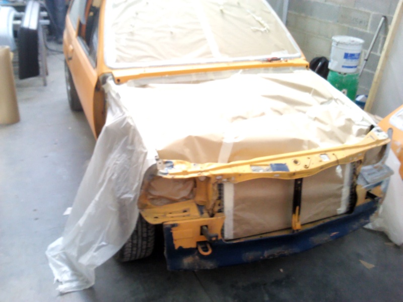

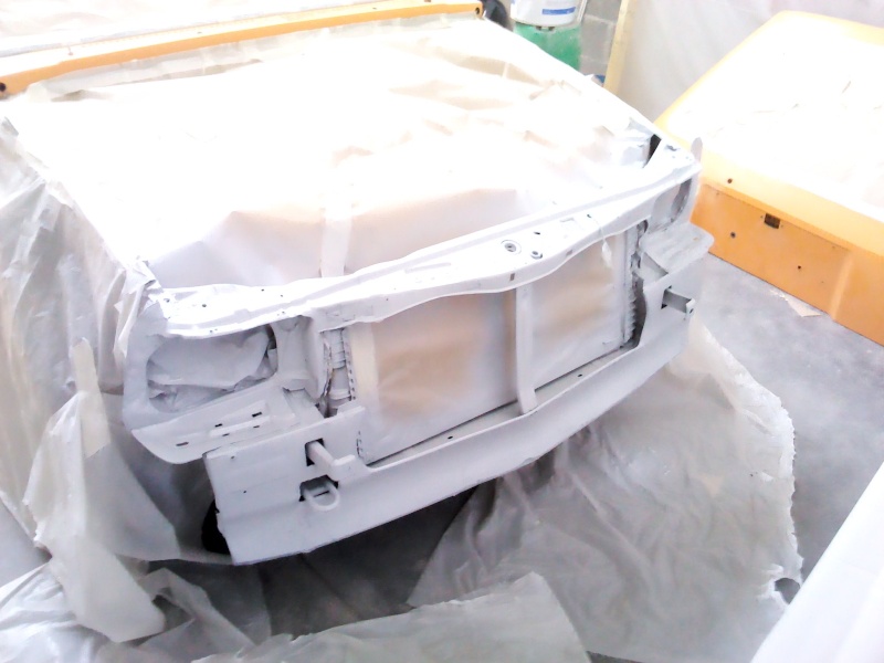

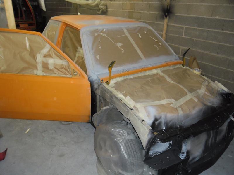

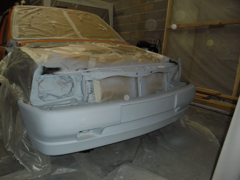

Réfection de la face avant et camouflage pour le passé en apprêt
Aprêt appliqué y a plus qu'a sécher
Voila un peu ou j'en suis semaine prochaine réfection des ailes et du parechoc arrière Very Happy

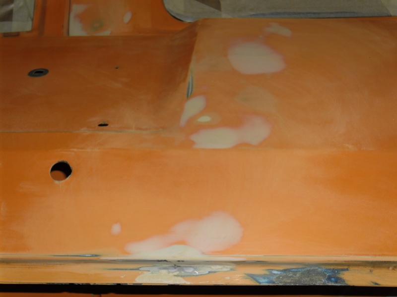

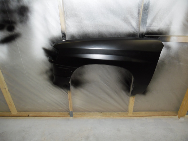

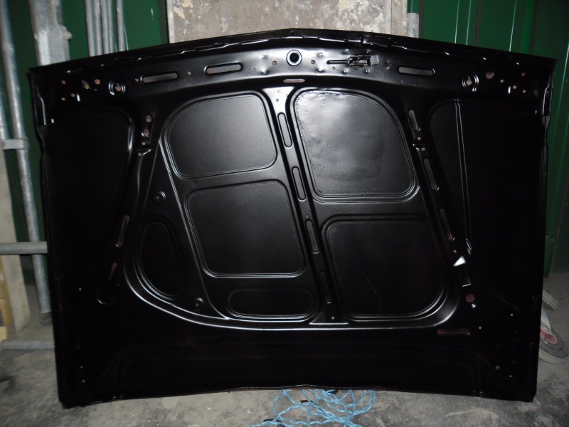

Démontage du pare-brise du hayon arrière et reprise des bosses a de la rouille

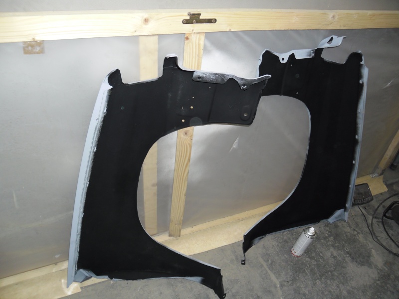

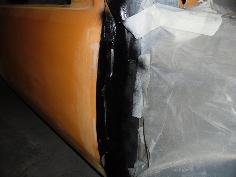

Décapage complet de l’intérieur des ailes et antigravillion Laughing

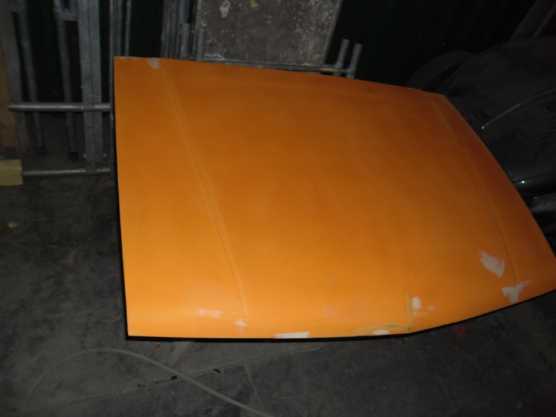

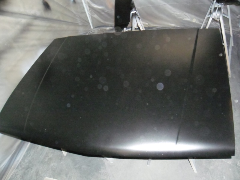

Reprise des bosses sur le capot
Présentation du bouclier avant voir ce que ça donne Razz
Allez un petit coup d'antigravillon Razz
Un soudure a l'étain et remasticage
Première couche de peinture sur les parties l’intérieur
Première couche également sur les boucliers avant et arrière,les petits point qu'on voit sur les photos c'est que je vennait de la peindre Razz

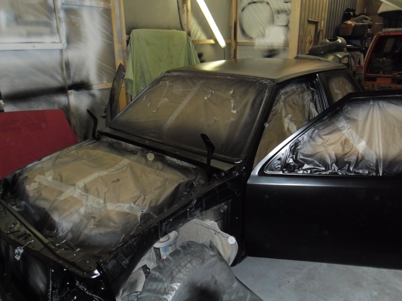

Salut,
Merci pour vos messages d'encouragement super sympa Smile la cette après-midi j'ai passé ma couche de vernis c’était une première pour moi,bé en tout cas c'est coton a appliquer Shocked entre un température assez basse "16 degrés" et un compresseur pas assez puissant je peut vous dire que j'ai bien galéré...
Mais bon chose faites j'aurait surement a reprendre une ou deux coulure Crying or Very sad ,mais bon je suis assez satisfait du résultat
Bon je mettrais quelques photos supplémentaire histoire de vous faire profité de mon travaille Very Happy

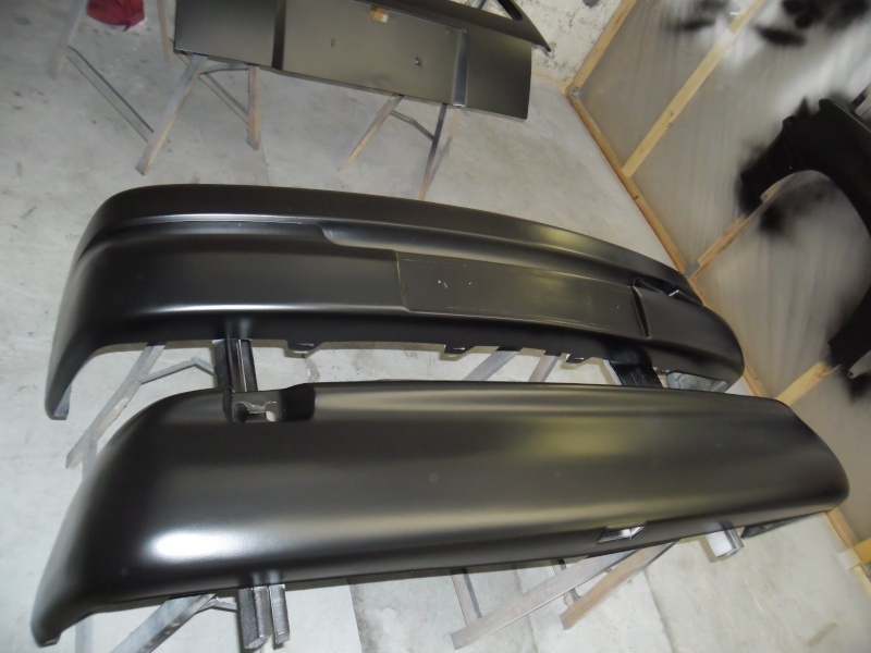

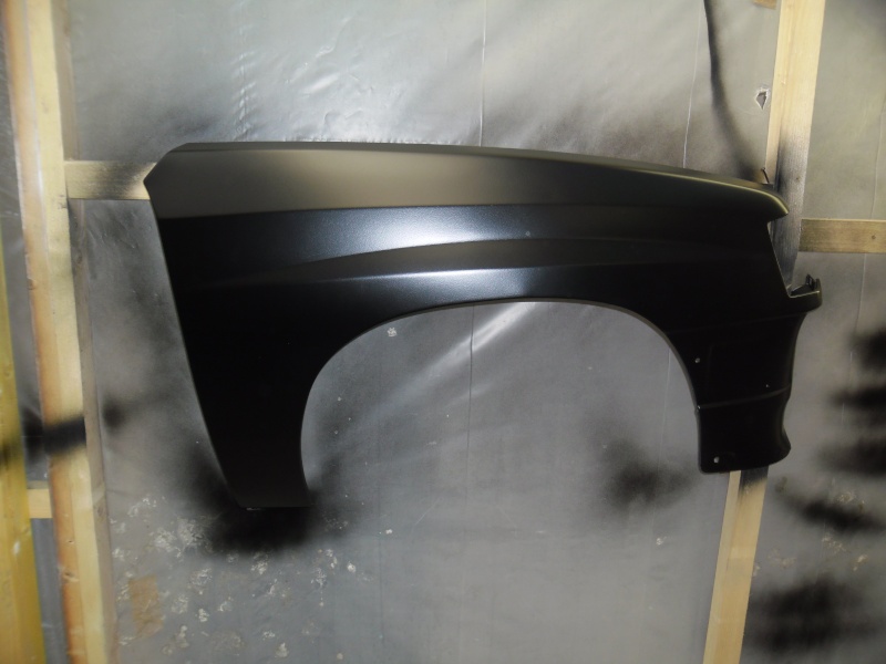

Voila se que donne les pare-choc sans les particules de peintures Wink

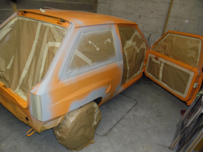

Passage sur le camouflage du véhicule s'est superrrrrrrrrrrrrrrr long a préparer
Premiere et deuxieme couche de peinture pour la coco toujours avec les particules de peinture Very Happy Razz

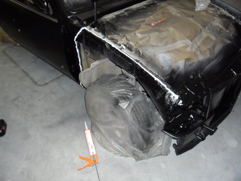

Recollage des ailes avant
Voila un peu mon avancée cette semaine vernissage du véhicule puis debut de remontage de la coco Very Happy
Allez j'attend vos commentaires Razz

oui tu poses les ailes direct après avoir mis ton joint silicone ou tu laisses sécher un peu?
Coco51
Inscrit le: 02 Oct 2011
Messages: 17
Voiture: Corsa A 1,5 D
MessagePosté le: Jeudi 20 Octobre 2011 05:46 Répondre en citantRevenir en haut de page
Salut
J'applique directement mes ailes Very Happy
Par contre je me suis planté dans la couleur du silicone Rolling Eyes ,mais bon pas grave
