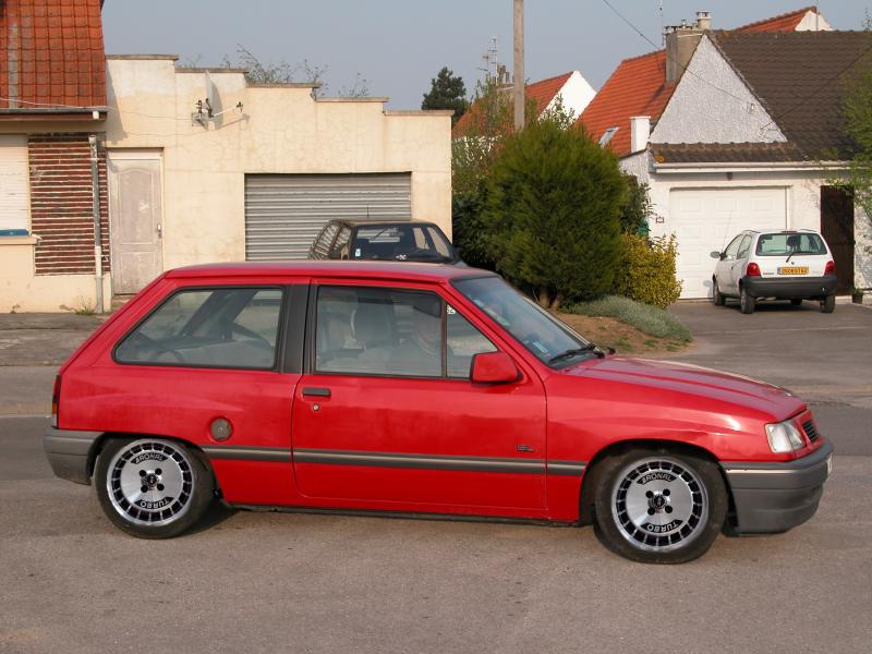

ça m’ennuie de le montrer car ce sont les jantes que je projette de prendre pour ma corsa :
Des Ronal turbo en 7x15" , en 195-50 voir 195-45
voici un toshop sur ma corsa

Le 195/45/16 passe bien en déport d'origine juste replier les ailes arrière un poil
Samedi 03 Septembre 2011 21:09 |
sur du 7x15 fred y tfau du 185/45r15

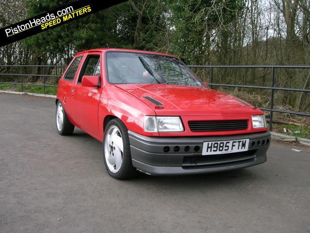

195/40/16! sur Coco A sans soucis, la seule chose< a voir c'est l'ET et la largeur de la jante!
Uploaded with ImageShack.us
Vendredi 27 Janvier 2012 13:43 |
Il faut élargir les ailes arrière pour être tranquille je suis en 16 Et36 en 7, 5 et replier les avants
