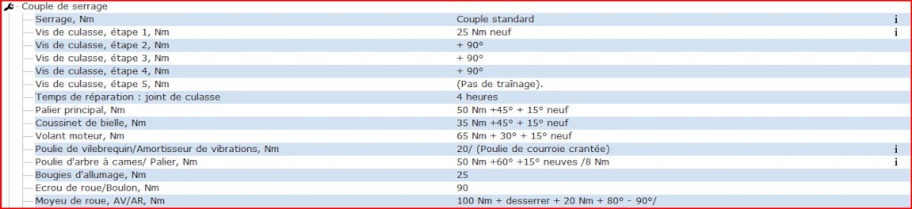

bonjour mr!pourrais-je avoir une fiche technique avec tout les couples de serrage de l'astra f 2.0 16v gsi afin que je puisse l'imprimer.merci d'avance!!!
MessagePosté le: Samedi 27 Août 2011 15:23 Répondre en citantRevenir en haut de page
mon autodata déconne donc j'ai trouvé ça sur tolerance data Wink

merci!!!! Razz
