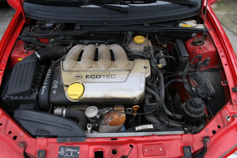

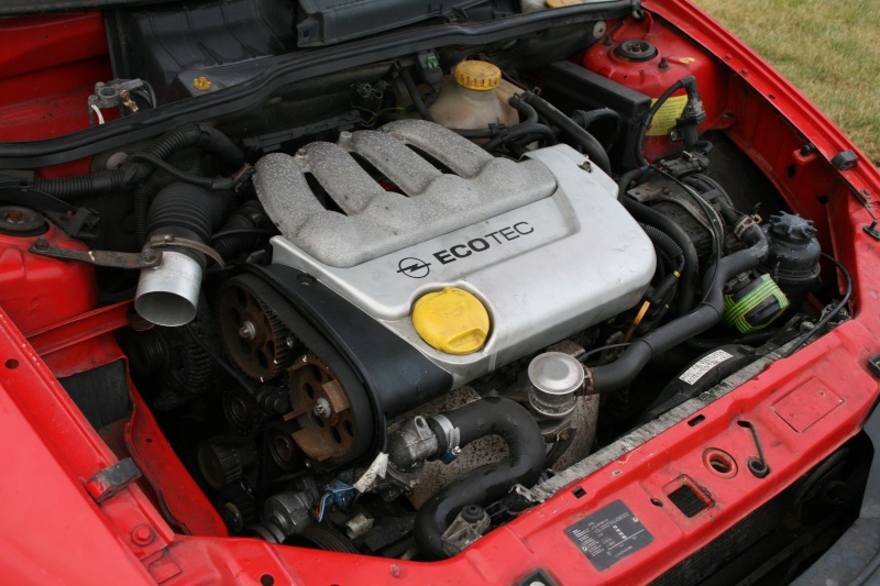

Pourriez-vous me dire comment se nomment les pièces entourées en rouge sur les photos ci-dessous svp?
Par la même occasion à quoi servent-elles?
Merci par avance.

MessagePosté le: Dimanche 10 Juillet 2011 20:52 Répondre en citantRevenir en haut de page
a rien et a faire chier. Wink
le 1er vanne de recirculation ,le terme je sais plus.
et l autre jdirais egr,mais pas sur

MessagePosté le: Dimanche 10 Juillet 2011 20:54 Répondre en citantRevenir en haut de page
le 2eme c'est un champignon qui injecte de l'air frais dans le moteur pour éviter de polluer si ta pas le moteur qui souffle sa te sert plus a rien
la base c'est d'éviter de polluer a froid
voilà la photo tu a l'emsemble sans la pompe
avec la pompe
MessagePosté le: Lundi 11 Juillet 2011 09:04 Répondre en citantRevenir en haut de page
Ce n'est pas un "champignon" mais une vanne pneumatique d'insuflation d'air qui est commandée via l'electrovanne que l'on voit sur la 1ère photo
Elle sert à insufler de l'air frais venant de la pompe d'insuflation dans l'échappement à froid pour accélerer la montée en température du catalyseur pour qu'il arrive plus rapidement à sa température idéale de fonctionnement

MessagePosté le: Lundi 11 Juillet 2011 10:47 Répondre en citantRevenir en haut de page
La première photo c'est (je raccourci le circuit entier) la mise à l'air du réservoir

MessagePosté le: Lundi 11 Juillet 2011 17:49 Répondre en citantRevenir en haut de page
Pour la 1ere il y a écrit "delco rémy".

MessagePosté le: Lundi 11 Juillet 2011 20:13 Répondre en citantRevenir en haut de page
Exacte, pour la deuxième ( le champignon devant le collecteur ) c'est ce que isma a dit et tu peux même l'entendre quand tu démarres, chez moi je l'entends très bien pendant 30sec.

MessagePosté le: Lundi 11 Juillet 2011 21:08 Répondre en citantRevenir en haut de page
oui mais quand ta pas de pompe tu entend un bruit venant du "champignon" Wink
MessagePosté le: Lundi 11 Juillet 2011 21:10 Répondre en citantRevenir en haut de page
Forcément, quand t'enlèves la pompe faut boucher la dépression qui se branche sur le champignon sinon t'as des gazs d'échappement qui se barrent par là ...

MessagePosté le: Lundi 11 Juillet 2011 21:41 Répondre en citantRevenir en haut de page
Non je pense pas, le champignon est une électrovanne il me semble.
MessagePosté le: Lundi 11 Juillet 2011 21:46 Répondre en citantRevenir en haut de page
Si il permet de faire rentrer de l'air dans l'échappement il peut aussi faire sortir les gaz à l'air libre ....

MessagePosté le: Lundi 11 Juillet 2011 21:53 Répondre en citantRevenir en haut de page
C'est une vanne pneumatique, il y a une dépression qui la commande, cette dépression est elle-même commandée par une électrovanne placée entre la commande du champignon et l'admission. Je sais pas si le champignon fait anti-retour, mais je pense que oui.
Corsa C Z18XE Irmscher, dbilas (admi, AAC, reprog), 4-1 Lexmaul, VM allégé.
MessagePosté le: Mardi 12 Juillet 2011 09:51 Répondre en citantRevenir en haut de page
Oui il y un ressort dedans qui la maintien en position fermée

MessagePosté le: Jeudi 14 Juillet 2011 07:10 Répondre en citantRevenir en haut de page
Après quelques recherches j'ai compris que ces pièces font parties du système secondaire d'injection
d'air (SAI).
Le SAI est un système qui injecte de l'air dans le collecteur d'échappement aidant à bruler l'excès de
carburant dans l'échappement quand le moteur refroidit et aidant aussi à porter le catalyseur
rapidement à la bonne température de fonctionnement.
Beaucoup de personne confondent ce système avec l'EGR.

MessagePosté le: Jeudi 14 Juillet 2011 11:27 Revenir en haut de page
Mdr petite erreur quand même, injecter de l'air dans l'échappement ne fait pas bruler le carburant restant fait fais simplement monter plus rapidement en température le catalyseur.
