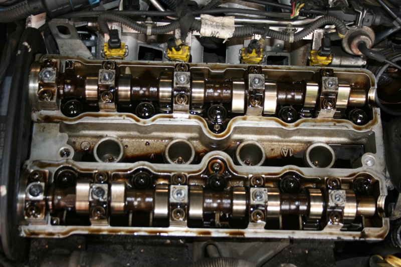

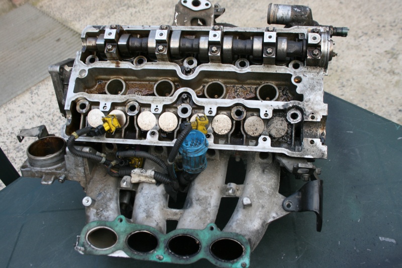

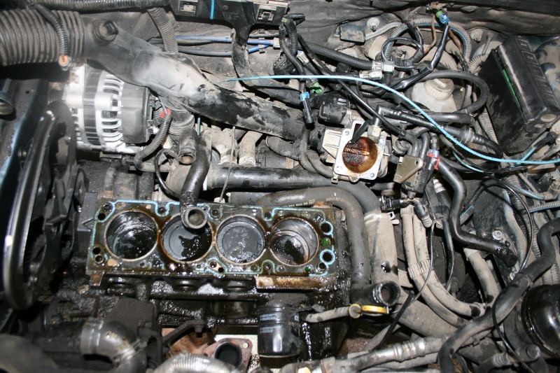

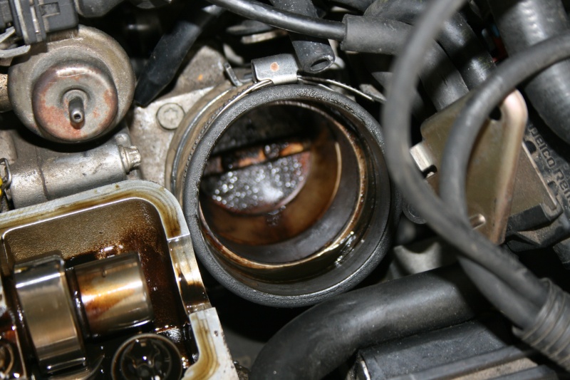

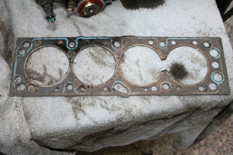

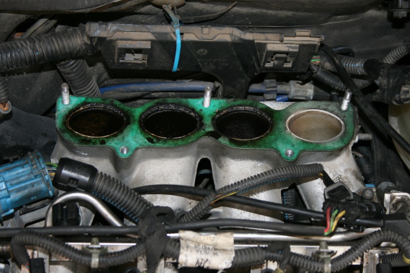

me revoilà après une belle bataille contre la culasse Laughing
voilà un peu le bloc il est noir mais sa na pas l'air d'avoir pris de choc
le JDC avait deja était fait apparament
mais pourtant le moulin était blinder d'huile sur tout l'emsemble
la vis qui ma poser le problème Evil or Very Mad j'ai essayer d'eviter la casse au max

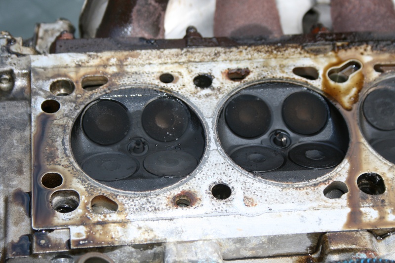

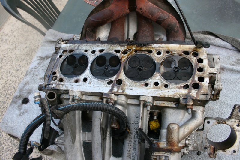

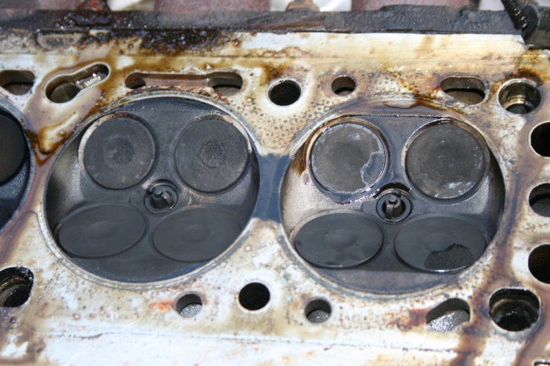

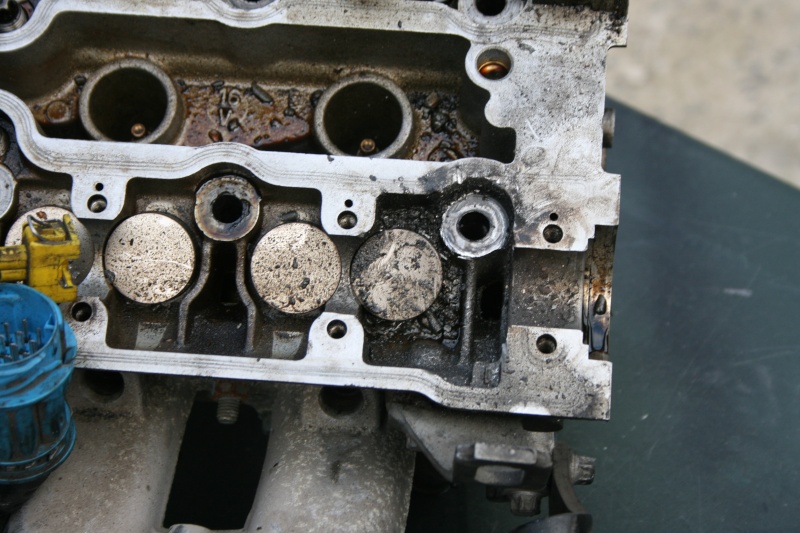

et les soupapes j'ai rien trouver je vous laisse constater la calamine sur les soupapes
un peu de zoom
voilà un peu la bête je me pose la question du souci
MessagePosté le: Dimanche 10 Juillet 2011 20:02 Répondre en citantRevenir en haut de page
Sur ta dernière photo j'ai l’impression de voir un passage entre les 2 cylindres !
d apres la photo t aurais un peu abimer ta culasse avec un ptit coup de disqueuse
pense a mettre un peu de pate a joint pour comblé ce manque de matiere
gsr59
Inscrit le: 13 Sep 2009
Messages: 100
Localisation: Pas très loin de douai
Voiture: Opel & Ford
MessagePosté le: Dimanche 10 Juillet 2011 20:15 Répondre en citantRevenir en haut de page
merci pour vos réponse rapide mais je pense avoir trouver c'est ce qui me parait le plus cohérent
je vous laisse trouver le souci vous même
maintenant pourquoi ce souci alors qu'il a déja était changer?
MessagePosté le: Dimanche 10 Juillet 2011 20:19 Répondre en citantRevenir en haut de page
Mauvais serrage de la culasse, culasse pas plane, bloc pas plat, défaut du joint Wink
gsr59
Messages: 100
MessagePosté le: Dimanche 10 Juillet 2011 20:57 Répondre en citantRevenir en haut de page
comment je peux voir si la cucu a était rectifier? si c'est rien que ça sa va
si c'est le bloque sa crain
comment je peux contrôler moi même ?
merci de ton aide Wink
MessagePosté le: Dimanche 10 Juillet 2011 21:19 Répondre en citantRevenir en haut de page
Il te faut une règle bien plate ( au 10 ième prêt !) ainsi qu'un jeu de cale. Tu pose ta règle sur le bloc ou la cucu puis tu essaie de passer une cale très fine dessous la règle.
Pour la culasse faut mesurer sa hauteur totale et vérifier par rapport a la valeur de la rta
