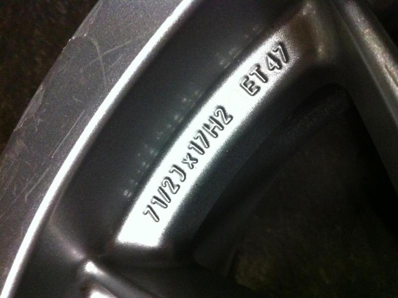

Tout est dans le titre, je souhaiterais connaître la différence entre ces 2 références.
Je viens d'acheter 3 jantes BBS RX255 et étant donné qu'il m'en manque 1 voir 2, je me suis mis à la recherche de ces jantes et je suis tomber sur des BBS RX258
http://www.leboncoin.fr/equipement_auto/195829603.htm?ca=12_s
Voici les infos qu'il y a sur les miennes :
Je ne connais pas l'entraxe mais j'ai fait une photo, je pense que c'est 5x110 mais pas certain (j'hésite avec du 100, et je ne sais pas si ce model de jante ce fait avec ces 2 entraxes différents)
Au cas ou si quelqu'un à des jantes identique au miennes je suis preneur

Peut être une histoire d'entraxe.
Quand tape "bbs rx 255" sur Google Image tu tombe sur des photos de BMW (5x112 il me semble) et quand tu tape "bbs rx 258" tu tombe sur des photos d'
Opel...
Essaye de monter l'une des tiennes puisque tu as les 255.

je croit qu il n y a aucune diference on avais remarque cette difernce avec mistercali on les a meme pese ce sont exactement les meme
je suis pas sur a 100% il avait fait des foto des jante et leur ref demande lui

le probleme est que je suis en 4x100
Donc aucune auto pour essayer
je ne peut pas encore les monter, j'attend d'avoir la quatrieme jantes pour acheter des cales et les pneus.
Merci serjus je vais lui demander

J'ai bien eu ton mp et comme te la dit Sergio on a pas vu d'autres différences que la ref.
Moi j'avais sur mon OPC une jante ou deux en RX258 et les autres en RX255 et elles étaient montées sans soucis...
Alors peut être qu'il y a juste ce soucis d'entraxe mais perso je n'avais absolument aucun ressenti de déséquilibre et elles se montaient sans problème particulier.

Ok donc d'apres ce que tu me dit je peut les prendre sans trop me poser de question a par pour l'entraxe (si c'est bien le meme )
Merci de ton aide
Lundi 20 Juin 2011 12:20 |
Verrifie quand même que le déport et la largeur correspondent
Sinon pour mesurer l'entraxe sur du 5 trous tu peux pas le faire avec un pied à coulisse, il te faut l'appareil spécifique.

Ha daccord, je pensais pas qu'il y avait un appareil spécifique, en meme temps avec le pied à coulisse c'est beaucoup trop approximatif.
Je vais demander à la personne si elle a une voiture ou elle peut monter ses BBS, comme sa je pourrais mettre une des mienne en meme temps pour savoir si c'est bien le meme entraxe, en éspérant que ce soit possible
Je suis rassuré de la réponse de mistercali, pour le coup, comme ça je suis certain d'avoir les 5 jantes (encore faut-il que mon entraxe soit le meme )

J'ai recu un mail de la part de BBS, donc ces 2 models ne sont plus disponible, et les dimensions et deport sont exactement les meme.
Par contre ils n'ont pas pu me dire si l'entraxe est le même.
Et d'apres eurofat les reference corresponderai a un model monté en serie sur l'opc et l'autre reference pour les personne qui souhaitais les commander a part, donc je croise les doigts pour que l'entraxe soit exactement le meme.

Si tu veux faire une mesure plus précise, mesure déjà côté surface d'appui plutôt que de l'autre

Ba franchement le truc vraiment tout con pour voir si tu as le même entraxe entre les deux jantes, tu reprends ton pied a coulisse et tu mesure l'écartement entre deux trous opposés et la tu verras bien.
Franchement je vois pas pourquoi tu tkt alors que moi et GSI Arthur on a fait 8000kms avec les deux types de jantes sans jamais se soucier de quoi que ce soit et aucune vibration ou autre...

Je me soucis plus du tout de tout sa vu que tu ma donner la réponse, juste de l'entraxe étant donné qu'il y'en a des différents.
Mais j'aimerais connaître quand même les différence exacte si il y'en a ou pas juste par curiosité
Je vais utiliser la manip d' Isma se sera déja certainement plus fiable
Aprés pour être sur que ce soit vraiment le meme entraxe entres les 2 jantes je ferais comme tu m'a dit, ou je prendrais de bord à bord du trou le plus opposé vu que c'est du 5 trous.
Mais je pense qu'avec la technique d'isma sa devrais le faire
Je vais voir les jantes samedi matin, si c'est le meme entraxe je prend (il me les a réservé de toute façon), ensuite va faloir que je trouve une boîte pour les refaire, car il y'en a une avec un plat, et les bords sont frottés mais à priori pas voilée, et on va les passé à l'équilibreuse avant que je les achète

Bon je viens de rentrer d'aller chercher les BBS 258
A priori meme entraxe (mais en calculant on a 10,5cm , sur les 255 et 258)
Par contre elles sont vraiment dans un sale etat, les 2 on un plat et legerement voilé.
Je sais pas si sa sert a quelque chose de passer la jante a l'equilibreuse sans pneus mais il y en a une des 2 qui affiche 10 et 10 et c'est celle qui a le plat le moin important.
