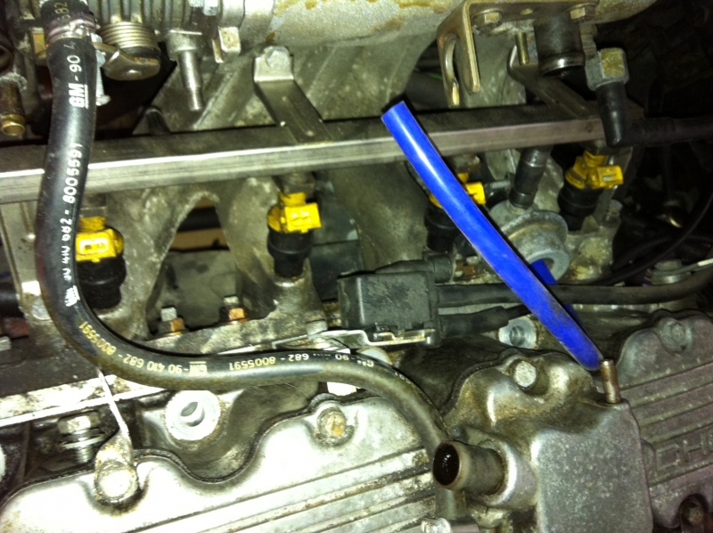

Bon j'ai un changement de programme,
Je monte une culasse complete de 18E ( collecteur d'admission, papillons)
j'ai une question qui me tarode l'esprit, car je garde la gestion du C20ne, et je dois rebrancher le boitier noir, qui doit etre un boitier de l'allumage, sur le papillon du 18E, mais il n'y a pas d'emplacement spécifique pour le branchement. Puis je le remettre à l'endroit ou était brancher la capsule de dépression, c'est à dire après les papillons, ou je peux le rebrancher avant ?
Merci[/img]

tu le branche electriquement c est tout

Ah bon aussi simple que ca Shocked
mais qu elle est son utilité à la base ? car il utilise la dépression du moteur quand même ?

MessagePosté le: Mardi 24 Janvier 2012 18:56 Répondre en citantRevenir en haut de page
je ne me souvient plus trop
de memoire c est juste pour recycle les gaz du reservoir
kadett 16D
MessagePosté le: Mardi 24 Janvier 2012 19:30 Répondre en citantRevenir en haut de page
recyclage des vapeur d'essence.
