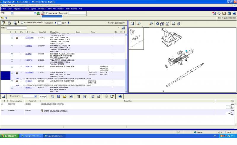

Je dois changer une colonne de direction sur Vectra 1.7D.
Je peux en avoir une d'astra.
Donc je voulais savoir si les colonnes sont interchangeables entre Vectra, Calibra et Astra??
(vérification avec EPC??)
Merci.

MessagePosté le: Samedi 26 Mars 2011 15:56 Répondre en citantRevenir en haut de page
Merci pour ta réponse.
Mais effectivement c'est seulement de la colonne de direction dont je parle.

MessagePosté le: Samedi 26 Mars 2011 17:36 Revenir en haut de page
Donc, après installation de l'EPC et vérification,
elles seraient compatibles, les références de l'arbre de la colonne (ref 90486645)sont les mêmes pour vectra, astra, calibra:
