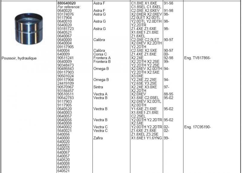

Comme indiqué, voici un tableau de correspondance pour les poussoirs du LET/XE chez OPEL, cela evitera d'acheter des pieces specifiques parfois utilisées sur plusieurs moteurs:

Ça confirme bien ce que j'avais dit dans un autre post. J'ai sur le c20let de ma Cali des poussoirs de x20xer et sur le c20let de l'OPC des poussoirs de x20xev.
Merci conrero pour ton tableau de correspondances Wink

la question est de savoir pourquoi les poussoirs de LET/XE claquent et pas les autres. j'ai deja fais plusieurs jeux de poussoirs et toujours la même chose.
pression d'huile/marque d'huile/AAC...!?

Perso j avai monté des poussoir de X16XEL sur un LET et plus aucun soucis

Moi je dirais surtout parce qu'on a pour la plupart des c20xe ou c20let de plus de 200 000kms et forcément a un moment donné les poussoirs fatiguent...

t280 a écrit:
je quoi que la R21 à les memes poussoir que nos xe et let
Pas de poussoirs sur la R21: culbuteurs simples.
Pour les poussoirs X16XE:
Réferences GM: 90510511 et 90501024....identiques a ceux du LET et présents dans la listes que j'ai donné.
Pour ceux qui ont les poussoirs qui claquent, il ne suffit pas de les changer, il faudrait aussi verifier l'ensemble comme ça doit etre fait:
-Les soupapes du LET ne ce rodent qu'une seule fois, voir deux maxi (CF opel).
-Il faut meusurer le jeu de queue de soupapes (et sur le guide), car si jamais le jeu est trop important, la face d'appuis du poussoir n'est pas optimale, pour memoire:
-Admission: 0.03 à 0.06.
-Echappement: 0.04 à 0.06.
-Il faut meusurer la cote hauteur de depassement des soupapes par rapport au plan median, en outre il existe deux cotes de longueur soupapes d'origine sur le LET, 105 ou 104.6mm, il faut donc verifier quel modele on a et ensuite on controle. Si la cote est out maxi, la culasse est morte (mais on peut corriger via semelle).
-Admission: 105: 39.7 à 39.1.
104.6: 39.3 à 38.7.
-Echappement: 105: 39.5 à 38.9.
104.6: 39.1 à 38.5.
-D'une maniere generale si vous faite juste un changement de poussoirs sans rien controler ça devient approximatif et il y a de fortes chance que ça claque....ou pas, c'est la loterie.
