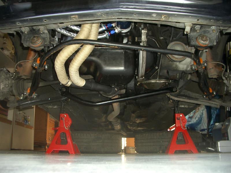

Salut les tous,
J'ai commander deux barres Wiechers, la supérieure arrière et l'inférieure avant.
L'arrière est posé sans soucis.
L'avant a été montée cette après-midi, mais une foie la caisse posée, je m'aperçois que la barre est a 2cm du sol =S
Je suis en -5cm devant.
J'ai d'abord pensé que je m'étais planté d'emplacement, mais y'a pas 150 endroits ou la mettre...
J'ai encore bien 2cm de marge entre la barre et les collecteurs.
Pour ceux qui roulent avec la barre et rabaissé vous avez déplié un peu la barre, ou alors vous arracher tout?
Merci d'avance.
http://img717.imageshack.us/img717/2047/dscn0642h.jpg
http://img717.imageshack.us/img717/3075/dscn0643.jpg
http://img843.imageshack.us/img843/3379/dscn0644u.jpg

Je n'ai jamais eu de barre comme celle-ci, mais tu ne pourrais pas la retourner complètement??
Le bossage coté conducteur et orienté vers le haut.
Je ne pense pas qu'ils vendraient du matos aussi mal étudié...
Et aussi une chose l'autocollant est à l'envers, il sert peut-être aussi comme les ressorts, à savoir de sens de pose.

Le problème vient du rabaissement, pas de la barre

C?est le seul sens possible, impossible de la mettre au dessus, impossible de la retourner, la ''bosse'' est prévue pour faire passer les collecteurs, mais la j'ai pas mal de marge... je vais devoir la modifier dans ce cas.

Isma a raison, c'est ton rabaissement, un pote en rally a eu ce souci...

salut pichon. voila moi j'ai eu le meme prob! tout d'la m... moi j'ai fais une maison visé en ariere des fix de l'avant du berceau. comme tu viens de pas trop loing de chez moi, si tu veux viens jetter un Shocked .

ok merci les gars je vais opter pour la solution maison si j'arrive pas a refaire un peu celle-ci.

mon pote a une astra et non une corsa A, mais je n'avais pas de photos vu qu'il a carrément soudé une autre barre sur mesure..

en étant en -6 à l'avant sur ma kadett et un peu de poid supplémentaire à l'avant et complètement désossée à l'arriere (qui lui est en -4), si ca peut te rassurer, les 2cm je les ai pas mdr
attention aux trottoir pleine balles, aux animaux morts sur la route et surtout aux branches lol parceque tu vas en balader!
et j'ai du la virer pour le ct!
mais à part ca, pas de soucis, si tu veut t'en débarasser je te l'achète pour mon astra!

Mais sa frotte pas en appuis? Tu roules que sur des routes belles lisses je pense... mais je vais quand même tester prochainement, la pour le moment je roule sans.

Etant donné que la barre est à peu de chose pres dans l'axe des roues, si tu trouve le moyen qu'elle touche en appui c'est qu'il y a un tres gros souci.

OK si pas en appuis elle toucherais facilement sur des routes en mauvais état avec de grosses compressions non?
En dans le cas ou la barre toucherais, elle plierait et c'est tout ou sa pourrait causer de gros dommage au berceau?
Brakes? What for?
MessagePosté le: Mercredi 26 Janvier 2011 21:35 Répondre en citantRevenir en haut de page
Franchement j'ai vraiment pas l'impression que tu refléchisse beaucoup avant de poser ce genre de question.
La barre est pas en chewing gum, donc si elle plie en étant solidement fixée, je te laisse deviner ce qui se passe au niveau du berceau

elle est quand meme mal foutu cette bar y'a un boulevard entre celle ci et le collecteur d'échappement inf meme si la ligne bouge elle est pas prete de toucher la bar
