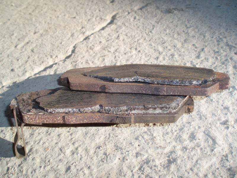

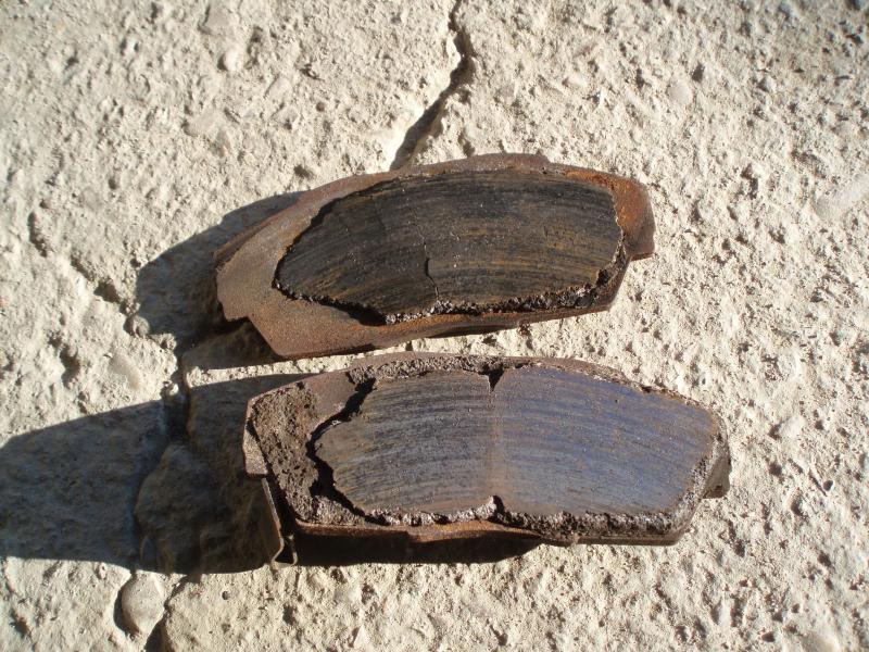

je suis désolé de décevoir certains d'entre vous qui aiment bien ces plaquettes, mais je me dois de vous mettre en garde car vous prenez des risques !! Les plaquettes de la marque EBC sont dangereuses !!
Juste un exemple parmi plusieurs témoignages et essais que j'ai pu faire avec :
Mon collègue possède une Honda Civic type EE9 de piste (1.6 Vtec 150ch) toute vidée et qui sort 167ch au banc.
Il a monté des EBC Greenstuff parce qu'il n'avait pas trop d'argent pour prendre autre chose et il y avait une sortie piste. (malgré mes aprioris sur ces plaquettes...)
Il a donc roulé 600km sur la route tranquillement avec en les rodant comme il faut, puis vient la journée circuit.
4 freinages appuyés, et ça y est, plus du tout de mordant... et plus ça va, moins ça freine...
40 tours de pistes dans la journée... Et on démonte les plaquettes pour contrôler.
Voici le résultat.
Je vous assure que ces plaquettes sont des EBC GreenStuff et qu'elles n'ont même pas 1000km, elles ont fait 600 sur la route et 40x3km de piste !! Si elles sont usées de travers, c'est juste parce que la garniture s'est en partie décollée !
Ca fait peur !
EBC GreenStuff
EBC GreenStuff
EBC GreenStuff
EBC GreenStuff
Donc si vous tenez à votre sécurité et à votre voiture, évitez cette marque...
Signé : un bon samaritain Rolling Eyes

Zetes sûr que c'est pas des contrefacons au moins?
Elles ont été achetées où?
Pacque c'est qd mm super violent là Shocked Shocked
yodadori
Inscrit le: 15 Juil 2006
Messages: 4472
Localisation: Tarn 81
MessagePosté le: Lundi 17 Janvier 2011 11:32 Répondre en citantRevenir en haut de page
Elles ont été achetées chez le revendeur officiel EBC en France...

Avise la société qui te les a vendu avec des photos entre autre,la ça craint un max.Ca me fait penser a des plaquettes de contrefaçon
et d'après un reportage certains garages ou concession ce sont fait avoir.

Des Greenstuff c'est ni plus ni moins de la plaquette routière donc le résultat après une utilisation circuit n'est pas plus étonnant que ça

Oui c'est clair les green sont les plaquettes de route classique, après y a les red et les yellow.
tout a fait j'en ai fais l'expérience aussi des greenstuff, les plaquette se sont fendues a moitié d'usure et freinage de merde. par contre je suis en yellowstuff maintenant et aucun probleme meme lors de gros freinage

j'ai deja mis des origines Opel dans le meme etat que toi.
a mon avis, les Green ne sont pas faites pour le circuit.

c'est ce que j'allais dire, j'avais mis des greenstuff sur ma c gsi et j'attaquais souvent lorsque je montais à Grasse (tous les week end) et ça à jamais bronché....
il aurait fallu mettre des red au minimum, les green ne sont pas faites pour le circuit c'est dit par EBC.... Idea

En même temps, mon collègue n'est pas un grand pilote et il n'a pas roulé comme un con sur la piste. C'est plutôt du genre à laisser passer les autres voitures pour ne pas prendre le risque de se sortir ou toucher quelqu'un d'autre.
Et toujours est-il qu'il a trouvé que dès le départ, ça freinait moins bien que d'origine alors qu'il avait des disques neufs Gr.N et qu'il a tout rodé ensemble.
Vous trouvez les EBC yellow ou red bien surement parce que vous ne roulez pas sur piste de manière intensive avec, mais je peux vous assurer qu'en laissant la voiture à un mec qui sait freiner tard, il vous dira que c'est vraiement pas terrible.
Il n'y a bien sur rien de méchant dans ce que je dis Wink
Pour avoir aussi roulé souvent sur piste avec des plaquettes d'origine et en envoyant comme un porc, j'ai jamais vu ça, ni chez Honda, ni chez Opel (plaquettes GM)
Le pire que j'ai pu faire sur des origines c'est de les fendre en deux, mais jamais elles ne se sont désintégrées aussi vite que les EBC...
