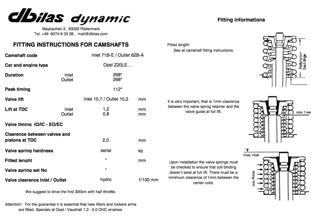

Salut à tous,
J'ai reçu mes aac dbilas, comment savoir lequel est échappement ?,
lequel est admission?
il y a 2 références 71B-E et 62B, E comme exhaust? lol
merci pour la précision

Réponse : Tu peux intervertir les AAC sans soucis , les poulies font la difference .
Ça confirme ce qu'un mecano OPel m'a dit lors du remontage de mon bloc .

entre temps j'ai reçu la doc :
astra h opc silver lightning toxic 300+ ...
MessagePosté le: Mercredi 19 Janvier 2011 18:54 Répondre en citantRevenir en haut de page
Il sont donc bien repèrés, les poulies d'AAC ne font donc pas seules la différence de calage.
MessagePosté le: Mercredi 19 Janvier 2011 19:13 Répondre en citantRevenir en haut de page
la preuve qu'ils ne sont pas identiques, les levée sont différentes ainsi que les levée au PMH
MessagePosté le: Mercredi 19 Janvier 2011 19:40 Revenir en haut de page
Bien clair , merci pour les précisions .
