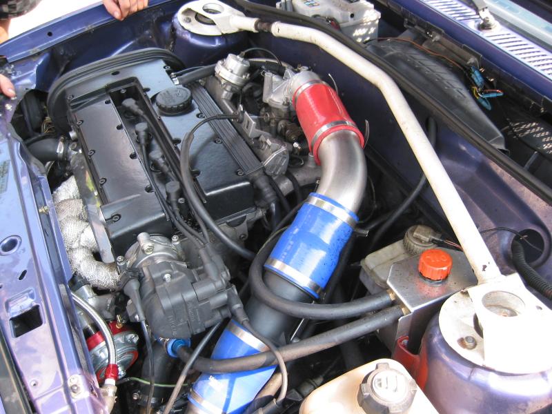

sur cette photo on voit que debimetre et placé apres le turbo et non avant quel est interet

a ce que je sache, ça a toujours été monté comme ça sur toutes les voitures turbo ...
Filtre a air --> Debimetre --> Turbo --> Intercooler --> Admission
maintenant pourquoi l'avoir monté apres le turbo, je ne sais pas, le mieu serai de demander a la persone concernée , en l'occurence toy's kad

pour moi,pas d'intérêt si ce n'est économiser du pipping.
De plus, je pense que le débimètre va mourir prématurément à cause de la chaleur bien trop élevé.

C'est pour une question de place.

Sur l'ancienne corsa de Stephan, c'était pour une question de place.
MessagePosté le: Mardi 14 Décembre 2010 22:03 Répondre en citantRevenir en haut de page
oui mais mise a part une question de place y a t il un interet au niveau perf

Je ne vois vraiment pas en quoi le débitmètre est plus précis en étant placé après le turbo, si tu peux expliquer ça serait bien ?
Pour moi je dirais plutôt le contraire, vu que c'est un débitmètre à fil chaud prévu pour fonctionner à des températures d'air ambiant compartiment moteur (entre 70° et -20° par exemple), à mon avis en le faisant fonctionner après le turbo il verra des températures très élevés par rapports à ces valeurs nominales de fonctionnement...
Ce n'est qu'une hypothèse en sachant que à la base TOUT capteur a une plage de valeur sur lesquels il est plus précis.

je ne suis pas un expert du c20let, mais l'air ne va pas directement de la sortie du turbo jusqu'au papillon, il y a entre les 2 l'échangeur...
je vais peut être dire une connerie, mais je vois la chose comme ca, en sortie de boite a air, l'air est a T° et pression ambiante, en le mettant comme sur la photo, l'air ayant était comprimé, et aussi refroidi par l'échangeur, le débitmètre recevant cette info (air moins dense, et plus frais) et renvoyant cette info au calculo, le calculo injecterais plus d'essence...
je n'émet qu'une hypothèse, je laisse le soins au pro du c20let, de oui ou non l'affirmer Wink Wink Wink

il ne peut pas y'avoir plus d'air après l'échangeur que le volume qui est rentré au préalable par le débitmètre. A partir de la, aucun intérêt de l'avoir après l'échangeur pour mesure le débit d'air.
Comme dit au dessus, le débitmètre est d'origine pour mesurer le volume d'air entrant, avant le turbo, il est préférable de le laisser la.

ce que voulais dire par là, c'est que si tu prend 1cm3 d'air ambiant, et 1cm3 d'air compressé, l'air étant compressé, il y aura plus d'air dans le cube d'air compressé que dans le cube d'air ambiant...
après peut être que le débitmètre ne capte pas celà, et que cette modif n'est que superficielle...

Accesoirement le débimètre de C20LET mesure également la température d'air admis, mesure que la gestion recoupe avec la sonde de température située apres l'échangeur.

Ta phase veut rien dire dans le sens ou par quantité tu ne précise pas si tu parle de masse molaire, de volume ou du nombre de molécules, même si je comprends ta manière de raisonner et où tu veux en venir, il y a une légère différence des l'instant où tu ne prends pas en compte la température.
Pour mémoire, les hypothèses que tu emets se rapportent à la loi des gaz parfait: pV=nRT, c'est les cours de physique-chimie de 2nde/1ère au lycée.
Fais une petite recherche sur Google si tu veux plus d'explications à ce sujet, ce sera beaucoup mieux expliqué.

ca pourrait aussi amélioré le flux d'aire avant le turbo , car d'origine le coude en alu qui est sur le turbo bride le flux d'aire , et la avec une entré droite et un filtre au bout , ca permet peut etre de liberer un peut nan ?

ca fait beaucoup un piping en 80mm, et mettre des reducteur dans le piping pour debitmetre c'est non plus pas top.

sur ce que j'ai dit plus haut je pensais effectivement a la sonde de température d'air intégré au débimetre comme la dit isma je reconnais aussi qu'il y a une sonde de température d'air en amon du papillon d'acellérateur
mais la question a se posé c'est quelle est la valeur prioritaire lu par le calculateur ?
c'est pour cela que j'ai cité densité d'air et non pas volume d'air
se que je voulais dire c'est biensur la qualité de l'air a température donné comprésser qui entre au moteur c'est ce qui est a mon heumble avis essentiel a tout moteur turbo
