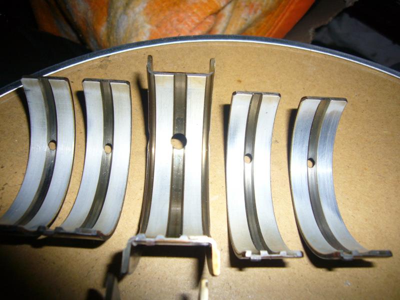

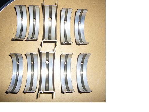

Bonjour,
J'aurais aimé avoir quelques avis sur l'état d'usure des mes coussinets.
Merci d'avance

Les coussinets tu t'en fous totalement, par défaut tu les change, c'est l'usure des tourillons qu'il faut vérrifier.
Dans tout les cas ca se controle pas à l'oeil mais au Palmer

Oui pour ce qui est de les changer pas de soucis et je vais mesurer précisément chaque palliers. Mais je ne les trouvais pas très usés pour 300 000km voila tout et ce que je me demandais c'est qu'avant que les tourillons soient usés cela doit être les coussinets qui doivent s'usés en premier non?

tu as raison le cousinet s use toujour d abord
si le graissage ce fait corectement il y a aucune raison que sa s use

osef change les c'est pas pour le prix que sa coute Wink

Donc ça laisse penser que la mesure des palliers montre que les tourillons ne seront normalament pas beaucoup usés. Mais oui je changerais les coussinets.
Merci pour vos réponse Very Happy
