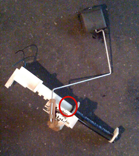

ce weekend je suis de nouveau tombé en panne ;
Pas moyen de repartir et obligé d'être remorqué jusqu'au garage.
On vérifie la pression d'essence, elle oscille entre 0,5 et 1 bar ....
On a tout revérifié, je vous passe les détails...
On a fini par mettre de l'essence dans un seau, sans passer par le réservoir, et la ca marchait, on avait une pression correcte.
Du coup on démonte le réservoir complètement, et on s'aperçoit que sur la partie en plastique où est fixé le système de flotteur pour la jauge à essence, y'a un joint qui joue plu son rôle , et du coup de l'air est aspiré en lieu et place de l'essence.
Voici la photo de la pièce qui déconne (systeme trop mal conçu d'ailleurs, pourquoi la durite ne va pas du bouchon du réservoir jusqu'à la crépine?):
Donc on a supprimé la partie en plastique, et on a utilisé une simple durite, ca fait que j'ai plus de jauge à essence
A priori ca à l'air de fonctionner, en espérant que ca continue longtemps.
Questions : Sur les modèles plus récent le système est différent ou c'est identique ? Ou es ce que je peux trouver cette pièce?
Bye

Halala ce puit de réservoir il en fout du bring!!
Déjà le joint est pas là où tu l'as entouré mais en haut de la piece plastique, car si toi tu as une prise d'air au niveau de la durite suffisait de la changer ainsi que ses colliers....
Le truc c'est que la crépine est montée sur un ressort de telle façon qu'elle soit toujours au fond comme les cali ont un reservoir plastique ben quand il est plein il se "creuse"....
Un pote a mesurer la différence y'a autour de 15mm de dilatation.....
Donc fais gaffe à pas trop aller en réserve!!
Sur LET ça fond tout direct!!
EDS en parle là:
http://www.eds3.eds-motorsport.de/index.php/tips-und-tricks/kraftstoffversorgung
Enfin sur les Calibra Turbo phase2 (je sais pas sur les dernières 16v (X20XEV)et V6 si c'est le cas) ils ont mis direct la pompe à essence DANS le reservoir!! Tu peux donc mettre un reservoir phase2, il te faut faire l'alim de la pompe (prise sur le puit)et changer quelques durites et zou!!
