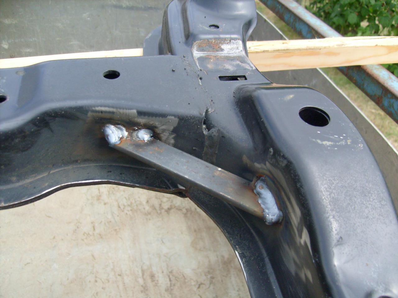

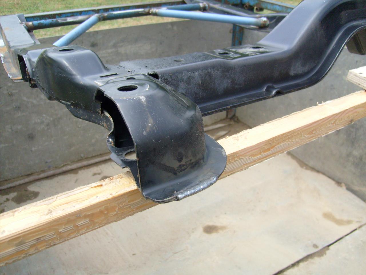

Salut à tous, il y à beaucoup de façon d'améliorer sont train AV, comme promis dans un autre sujet, je vais donner ma solution, en espérant que cela va donner des idées à certain

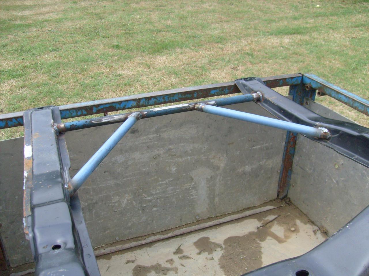

tous d'abord, un bon berceau:

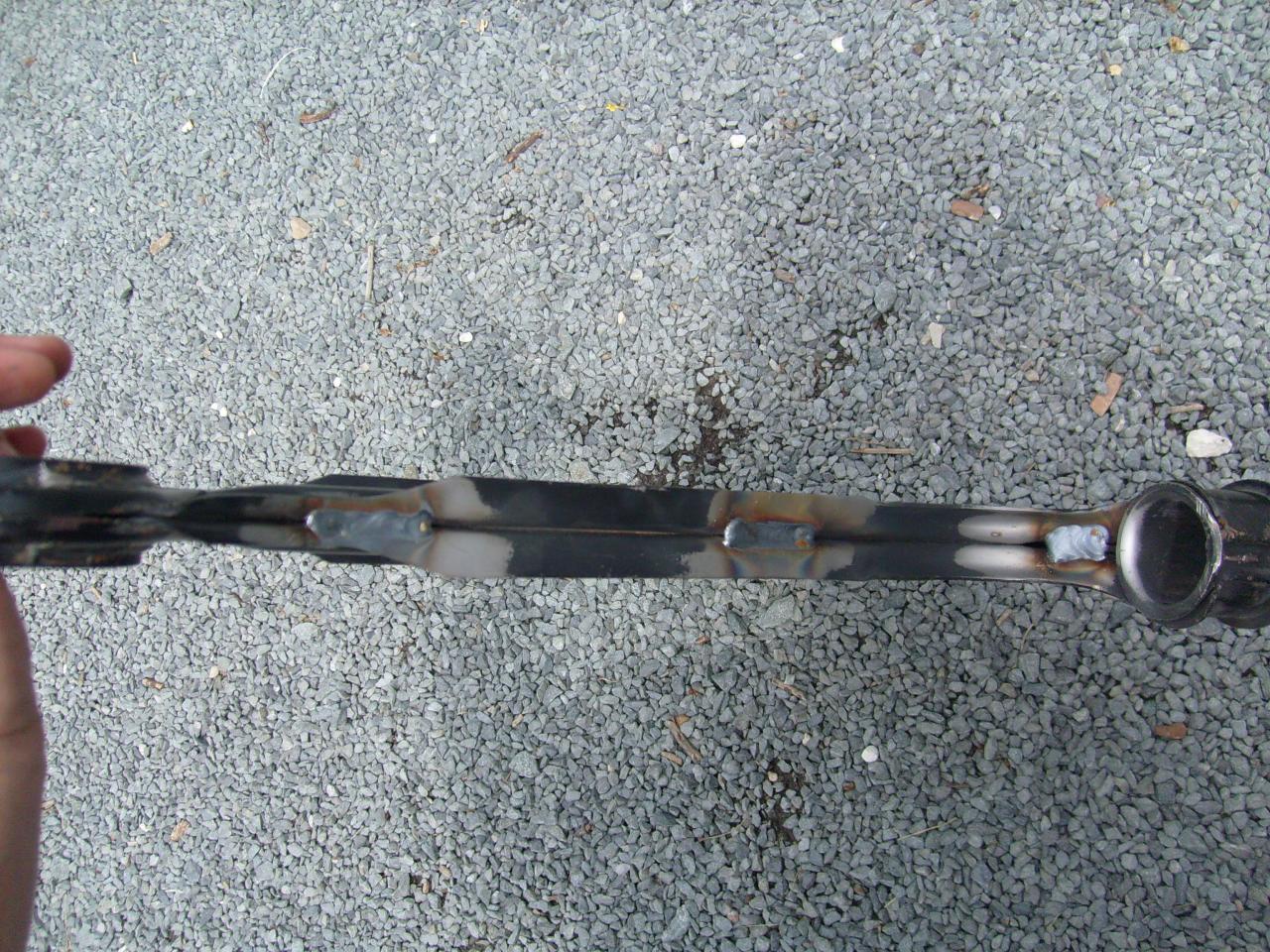

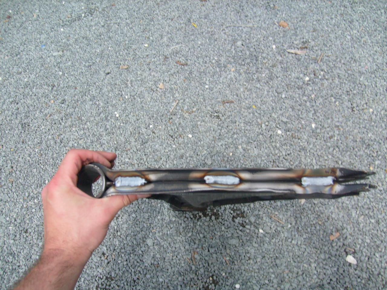

ensuite, comme les triangles d'origine sont souder par point, il est nécessaire de faire un chenillard de soudure sur les tranches du triangle, afin de les renforcer:
Bien sur j'ait peint les triangles et le berceau.

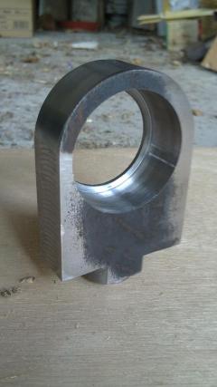

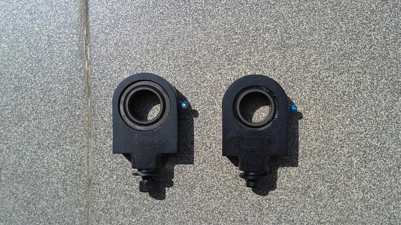

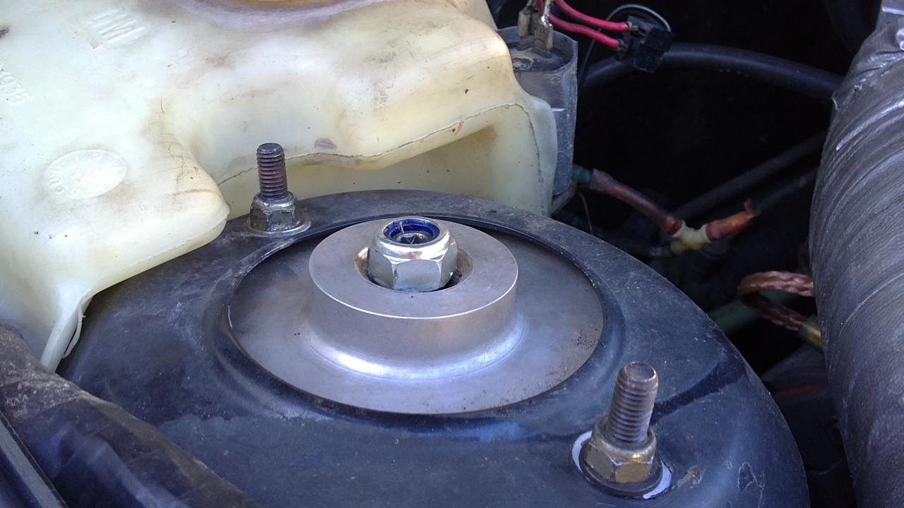

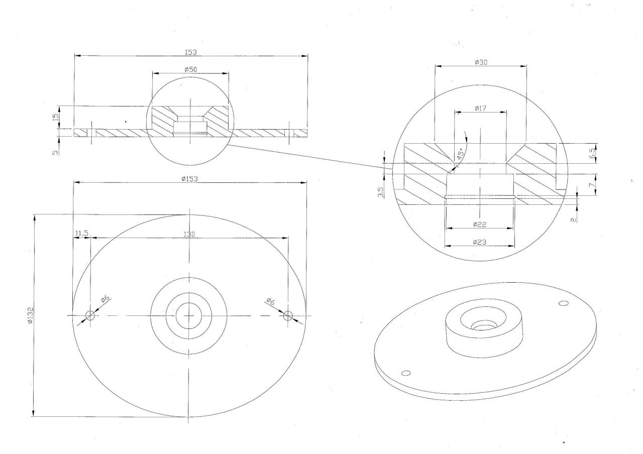

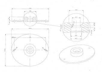

ensuite faire usiner les têtes d'amortisseur:

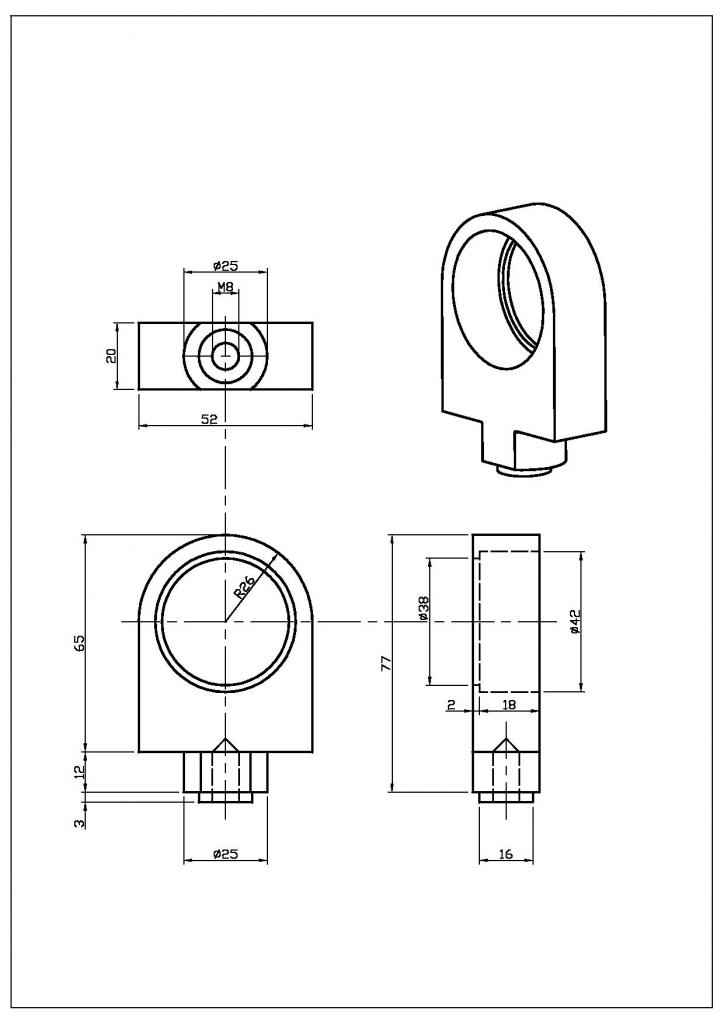

attention, petite erreur sur le dessin, il y a bien un congé entre l'épaulement et la platine

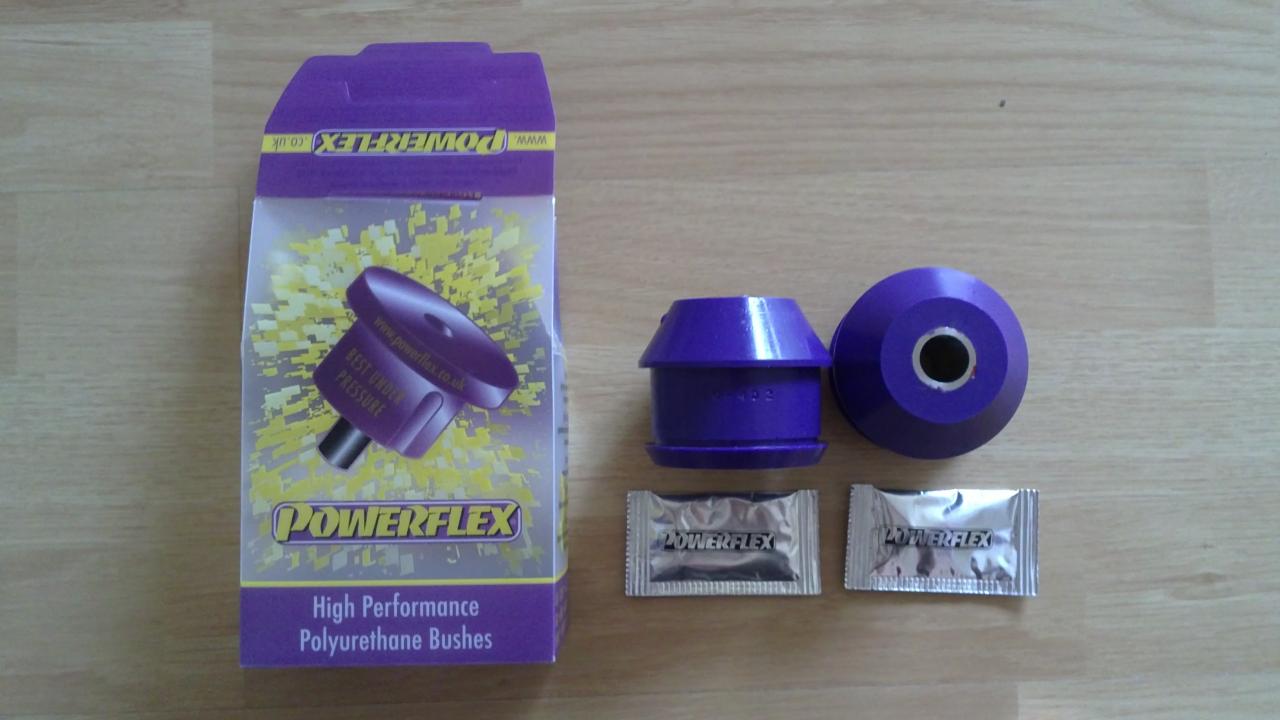

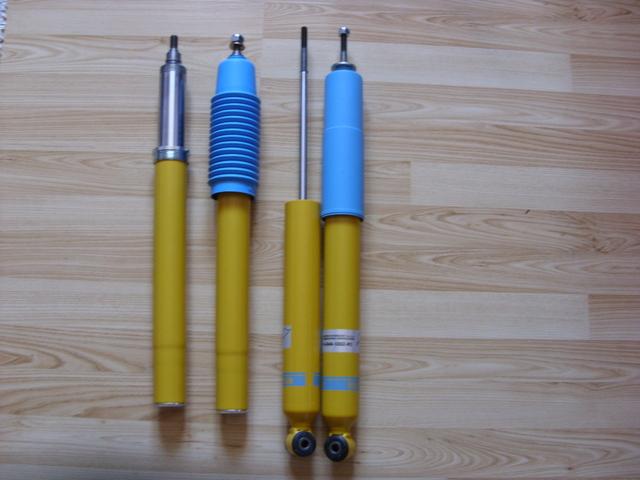

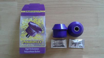

Bilstein et Powerflex c'est le minimum!

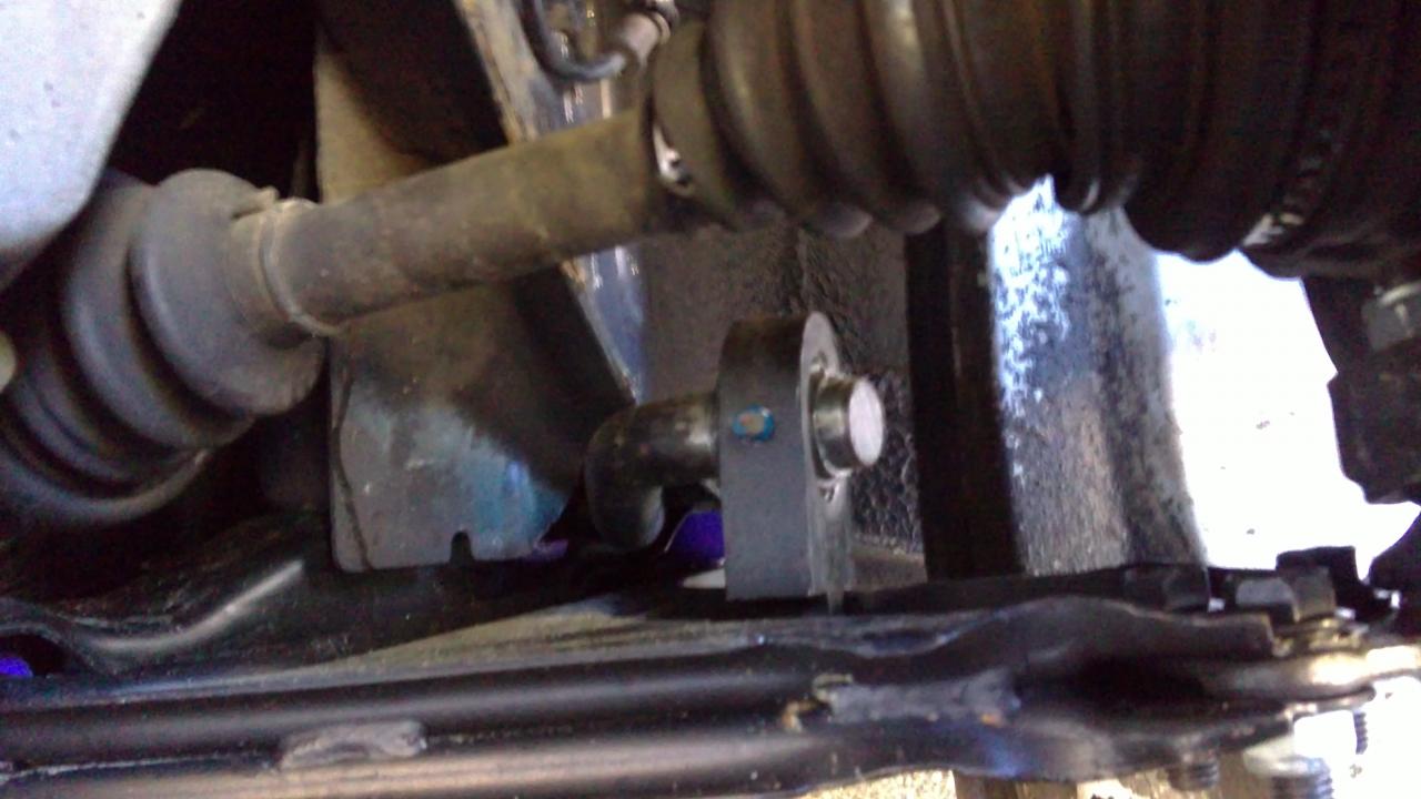

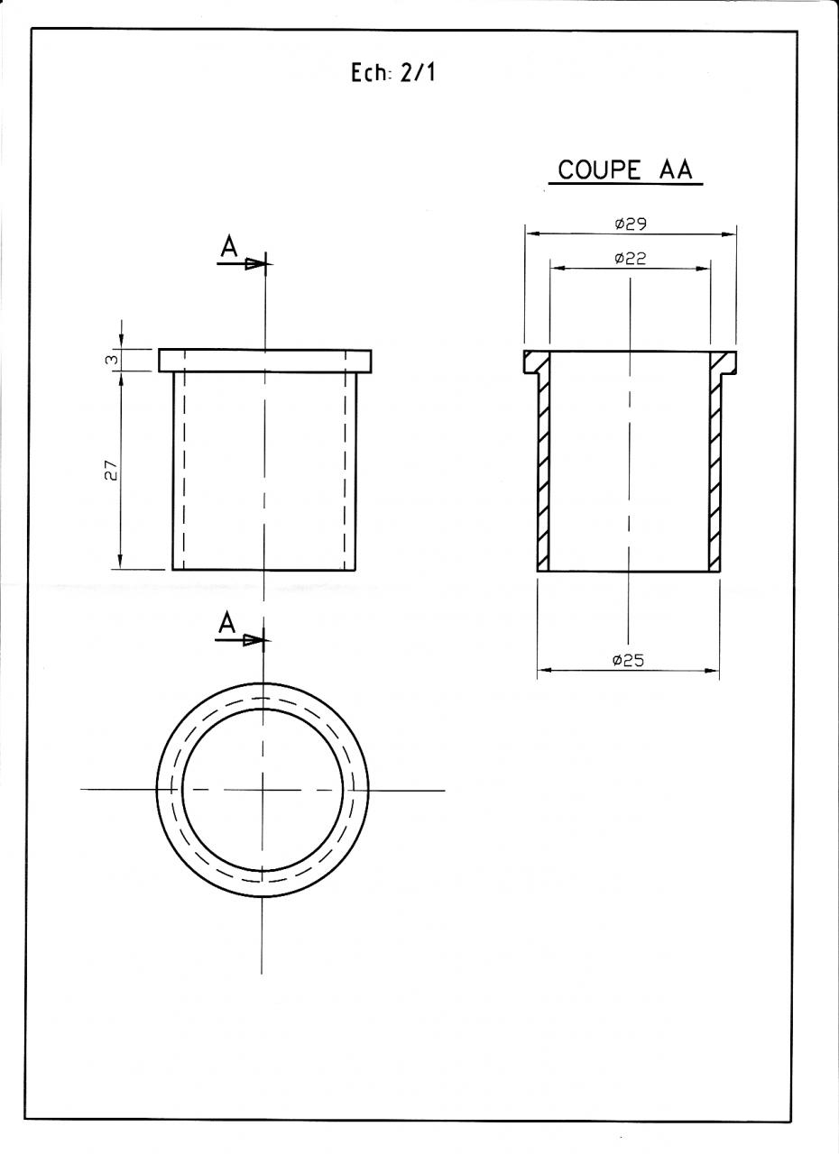

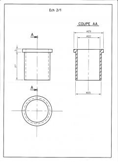

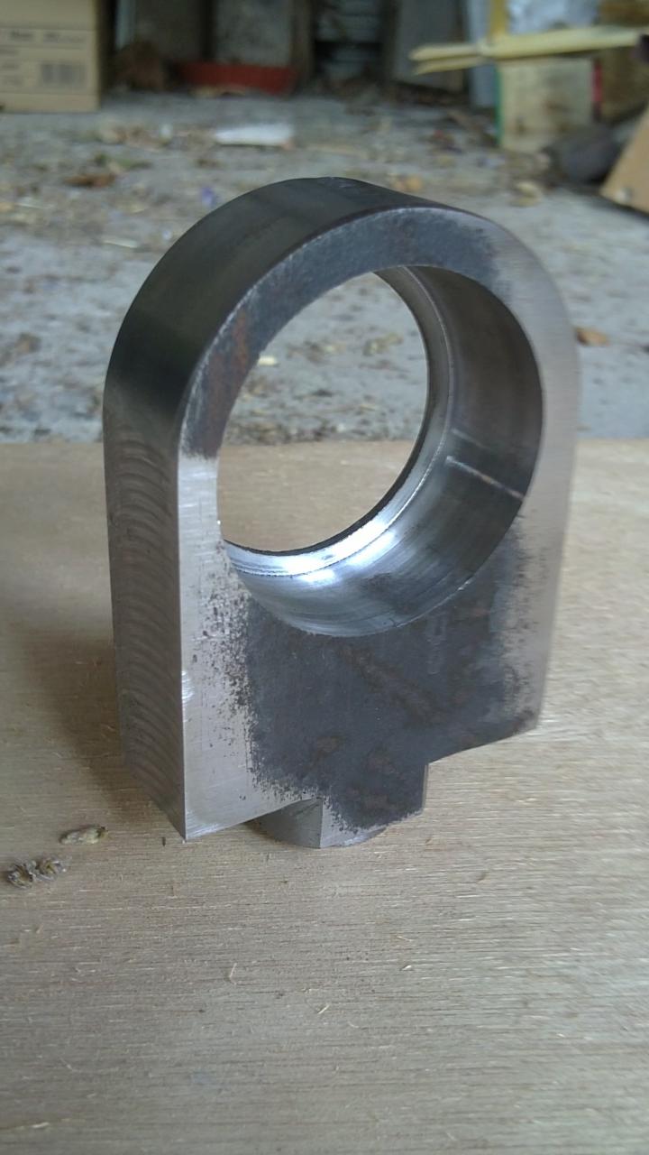

Pour la rotule de barre stabilisatrice, j'ai opté pour pour une rotule "homemade", donc voila la pièce usiné:
la voila une fois équipé de sa rotule et peinte:
pour ceux qui voudraient la même, voici les dessin:

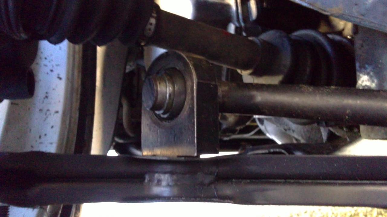

voila une fois montées: la bague est montée a force sur la barre stab, et coulisse dans la rotule, le tout graissé avec de la graisse marine (résiste a l'eau).
la rotule et sont support sont vissé sur le triangle.
pour plus d'infos, poser vos question!
Après essai: un train AV du tonnerre, il s'inscrite dans les courbes direct et n'a plus tendance à sous-virer.

Joli boulot, c'est exactement ce qu'il faut faire!
Sinon seule remarque, je n'ai pas eu de bon échos des powerflex de la part de ceux qui en font une utilisation assez intensive : ça prend vite du jeu et en plus ils sont trop mou pour du "renforcé".
J'ai eu entre les mains des powerflex pour astra et j'ai pu comparer à des superflex rouge de corolla et aussi à des m-tech rouge de corsa: la dureté n'a vraiment RIEN à voir (powerflex c tout mou) et pourtant je roule tous les jours avec les superflex rouge et aucun pb de confort, alors que d'autres se pleine de powerflex car inconfortable... je ne peux pas expliquer mais c'est comme ça.
Il faudrait trouver une autre marque qui fait des SB poly pour astra et de meilleur qualité/dureté : il me semble que m-tech en fait mais pas sûr.

Parcontre la barre a l'avant du berceau sa gene pas puor le collecteur ?

tu as pas des photos des coupelles en aliu par zazard

Bon boulot bravo les barres soudés sur le berceau je me tâtais a en mettre
peut être que je vais le faire en changeant ma boite
les supports de barre stab j en ai fait pas tout a fait les mêmes mais dans l esprit c est presque ça
par contre sur le berceau tu n as pas fait plus de soudure au jonction des tôles comme sur les triangles???

La biellette en bout de barre stab est vissé directement sur le triangle?

Est ce que tu as un dessin de tes tetes d'ammortisseurs ?
Je pense pouvoir faire des rotules sans trop de soucis au découpage lazer.

@ bace: oui , mais l'usinage aurait été plus complexe
quand j'ai étudié mon train AV, malheureusement j'ai du le faire dans la précipitation, car celui d'origine avait un serieux souci de silent-bloc de triangle (coté caisse), qui c'été dessertie du triangle.....
@ greg : pour le dessin des têtes d'amort., il faut que j'en fasse un, mais le souci c'est quelles sont montées, alors pour la prise de cote ça va être difficile, mais je vai essayer.
pour l'usinage au laser de tes rotules, je te dit oui mais attention, certaine forme ne pourront etre faite au laser : l'epaulement interieur (grand diamètre) et le petit épaulement de centrage pour le triangle.
si tu as la possibilité d'avoir un usinage au laser, cette même entreprise doit avoir un tour et une fraiseuse je suppose.
si c'est le cas, copie mon dessin et fait le faire.
