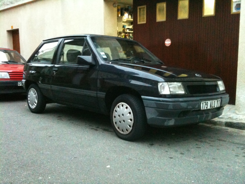

salut a tous,
je me lance dans un montage de c20let + f28 dans une corsa a Ph.2 1.2L
pour le moment le setup envisagé est le suivant :
compartiment moteur :
-3 support sur mesure type m-tech
-poulie d'alternateur simple piste
-kit 2rm
-échangeur mégane rs
-modif longeron pour le passage de l'alternateur
-adaptation du faisceau
chassis :
-arceau
-bar av et arriere (pour l'avant il faut une barre de corsa A gt si je me trompe pas?)
-tiges de cardans sur mesure type mtech (je prend les bouts de cardans d'astra gsi coté boite et de corsa coté moyeu si je me trompe pas?)
-kit d'amortisseurs sport
-freins av: etriers cali turbo, disques corsa D 1.3L cdti, durites avia, plaquettes de cali turbo
-freins ar : disques etriers plaquettes astra gsi avec le kit mtech
-barres anti roulis de corsa gsi (voir h&r par la suite)
-silentblocs refaits a neuf
-chassis re-soudé
voila pour le moment le but de mon post est de partager mon experiance et que vous me confortiez/corrigiez dans mes choix merci d'avance !
et pour illuster voila la base :
le c20let et la f28 sont chez moi je suis en train de le remonter Wink
allez donnez moi vos avis et conseils !
