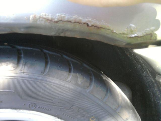

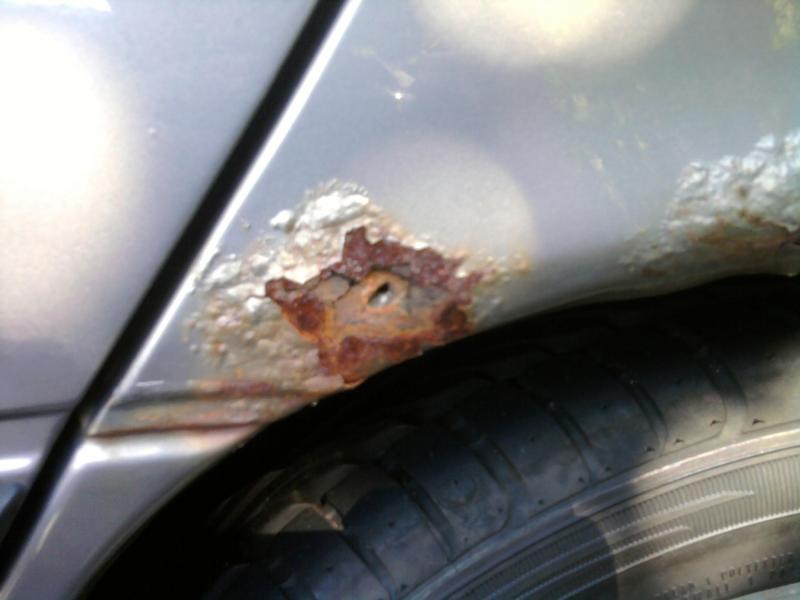

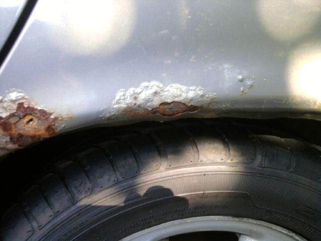

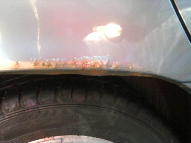

beh mon avis est que si tu as le budjet il te faut les rempalcer en decoupant ce qui est pourii ; sinon tu peux faire du provisoir qui dure comme on dit en meulant un max de rouille et en la traitant au max aussi mais bon ca durera pas 5 ans non plus ; a toi de voir

Merci pour ta réponse OpelGsi,
Quand tu parles de meuler un max la rouille, tu veux dire la supprimer en retirer la couche de rouille en meulant ou en ponçant? ou bien découper carrement les ptites zones de rouilles (mais dans ce cas il va manquer une partie de l'aile)?
Et l'autre solution est donc de retirer l'aile COMPLETE et dans remettre une sans rouille c'est bien ça? Histoire de me faire peur ça va chercher dans les combiens un changement d'aile complêt?

Samedi 25 Septembre 2010 15:23 |
Quelqu'un carrossier ou non aurait-il une idée du budget pour la découpe et le soudage d'une aile complète ou d'un morceau de tôle sain??

-Avant de changer l'aile, verifie l'etat des bas de caisses, surtout au niveau des pieds d'arches de roues.
-Pour remettre en etat tes ailes, il faut soit decouper/depointer la partie malade, soit changer le panneau.
-Par un pro ça te coutera dans les 800€ TTC par coté, moin si tu avances le boulot.
-Voila une idée de ce que ça donne en traitant juste la partie malade:
-C'est le probleme de la vectra: rapport cout/prix du vehicule c'est pas terrible
