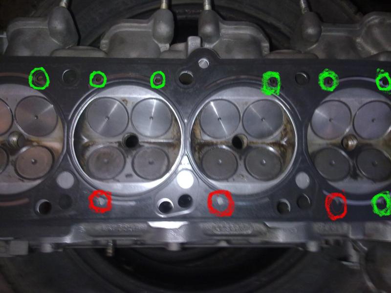

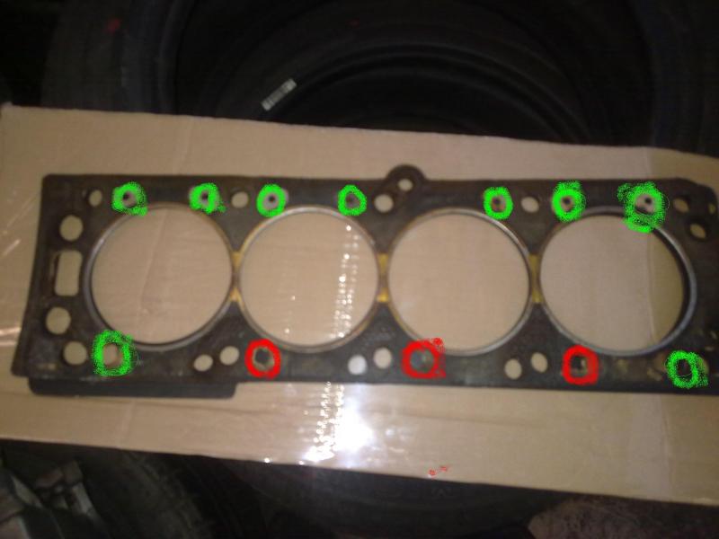

MessagePosté le: Vendredi 01 Avril 2011 07:40 Répondre en citantRevenir en haut de page
meme si ce n est pas le sujet du depart
je repart sur les joint de Z20LET au niveau des passage d eau qui sont differant vous faite comment Question
MessagePosté le: Vendredi 01 Avril 2011 08:42 Répondre en citantRevenir en haut de page
on le pose telquel.
il suffit de supprimer certains rivets dans le cas d'une culasse KS, pour Coscast, rien a faire.
MessagePosté le: Vendredi 01 Avril 2011 09:01 Répondre en citantRevenir en haut de page
les passages d eau ne correspondent pas Rolling Eyes
sur arriere du moteur ok
devant ils ne tombe pas tous en face

Ah bon ? passage d'eau bouché par le joint ou à moitié ? car j'ai une coscast avec un joint Z20 et je l'ai posé tel quel .. et aucun soucis jusqu'à présent

oui se poser elle se pose mais tout les trous ne corespondent pas si vous voulez je mets des tof pour voir la difference

ouai j'veux bien parce que ça m'intrigue, quand j'ai posé le mien à l'époque y'a rien qui m'avais choqué, c'était à l'identique ...par contre faire peut être un autre post pour éviter de parler sur celui ci ?

desoler je ne suis pas un pro du paint Embarassed
les vert correspondent les rouge non
