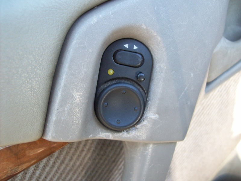

je voulais savoir si ceux qui ont cette option si les retros se reglent de bas en haut et de gauche a droite car moi sur le mien il marche un coup sur 2 et que de gauche à droite ; j'ai deboiter le bouton et je l'ai ouvert et à l interieur il y a 3 petits picots qui font office de contacteur
ils sont un peu sale et surtout oxidés ; j'ai nettoyé comme j'ai pu mais bon il fonctionne pas mieux et faut bien jouer du bouton pour que le contact passe d'un retro à un autre ; vous pensez qu'il est naze ou qu'il faut juste bien le nettoyer ?

change de bouton fait gaffe a prendre le meme que tu as deja car il y a 2 models chez opel, 1 avec le bouton de degivrage et l'autre sans car coupler au degivrage de la lunette arr
apres j'ai pas tester si c'etait inter changeable ou pas

ils l'on tous le degivrage, c'est juste que les 2 models ont le voyant jaune mais les 1er models (je pense) ont le bouton de degivrage des retros sur le bouton des retro et les autres, il s'active quand tu utilise le degivrage de la lunette Wink

ha ok Confused bon je mettrais une photo et tu me diras en cas mais le mien s'active je pennse a partir du bouton car comme tu dis a coté de la led jaune j'ai un petit bouton que quand tu appui dessus on peut entendre un clic dans la boite a fusible et la ca chauffe

donc tu n'as pas le model qui est "jumelé" au bouton de la lunette arr Wink

voila le model que j'ai

c bien ce que je pensais, tu as le petit bouton noir a l'oposer de la led qui sert a activer le degivrage.
l'autre model ne l'a pas ce bouton, apres je ne sais pas si les 2 sont interchangeable par contre Wink

bon beh merci les copain bouton changé et çà marche ; je suis allé a la casse et je l'ai recupéré sur une astra f et le seul hic c'est la broche de raccord qui etait differente ,enfin disoons inversée car je me suis retrouvé avec un raccord mâle/mâle et du coup j'ai dus couper et raccorder et tout fonctionne bien Wink
