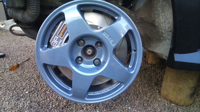

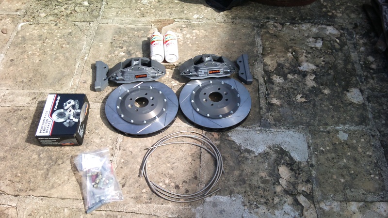

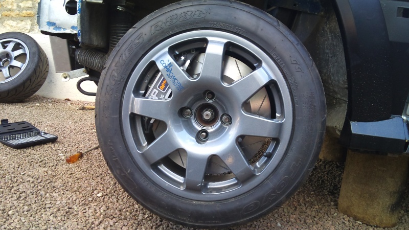

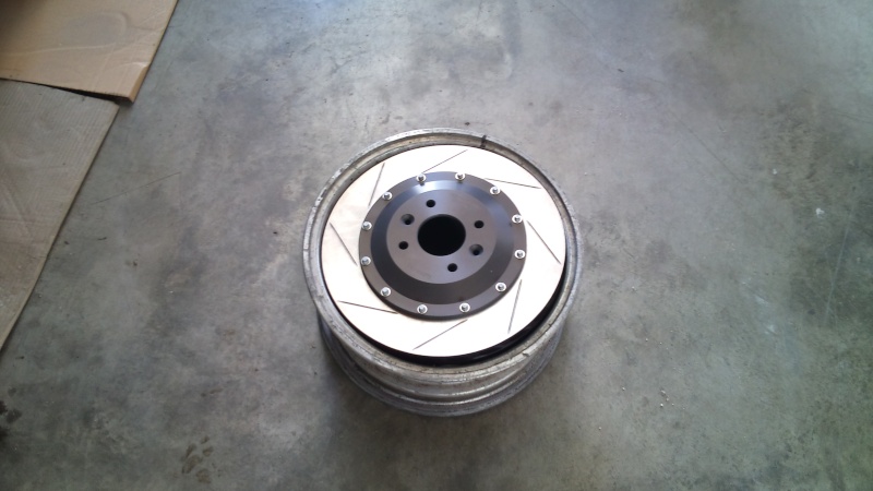

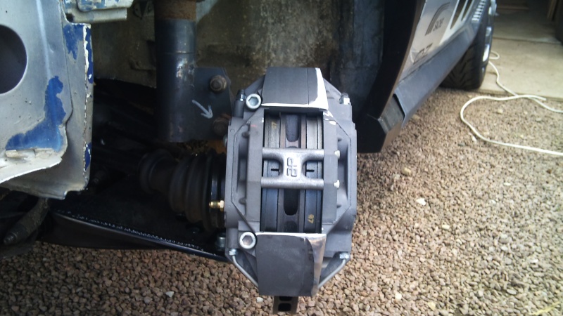

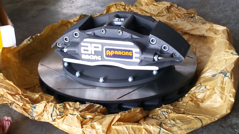

MessagePosté le: Lundi 21 Février 2011 21:08 Répondre en citantRevenir en haut de page
sur un fofo de ma region un mec a mi du 315mm avec etrier ap racing 4 pistons sur du..... 15" Laughing
oui j'ai deja vu du 4 piston brembo mais je me concentré plus sur la hauteur en effet mais pas sur la largeur.
une paire de cale a double centrage peut tres bien faire l'affaire aussi Wink
edit: c'est sur un gtt
