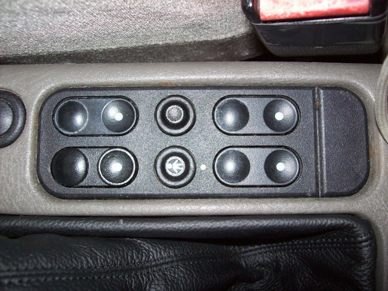

alors voilà quelqun 'un peut me dire à quoi sert ce bouton a coté de celui securité enfant autre que de passer de 0 à 200 en 1seconde 02 Laughing

de memoire c'est pour stopper toutes les vitres en meme temps lorsque tu les descends ensemble.(a confirmer car ca fait bien longtemps que je ne l'ai pas utiliser Laughing )
tu as ce bouton sur les phase 1 de memoire
soit avec les 4 ve ou juste les 2ve et donc pas obliger d'avoir la secu enfant avec

si je me rapelle bien j'avais lu dans la notice de vectra A que j'ai eu avec la voiture que tu te servai de ce bouton l'hiver quand il y a de la glace sur les joint de vitre. Car quand tu reste appuyé sur ce bouton en meme temps que sur un bouton de levé de vitre ba ca annule la securité anti-pincement.

en faite ces l inverse je croit
quand tu ouvre ta vitre l hiver , avec la le givre elle s arrete ( secu)
si tu appui sur le bouton et apres sur l ouverture ca la force en descente

La sécurité elle est dans le sens "fermeture" vu que c'est pour pas que qqun se pince, tu peux pas la faire "forcer" plus en descente vu qu'ya deja rien qui la retient, ca serait plutot dans le sens de booster
En tout cas je teste ca des ce soir, si c'est ca c'est vraiment pas con, combien de fois ca m'est arrivé sur la cali d'avoir les joints qui resistent et du coup les vitres qui se réouvrent à chaque fois, c'est super reloud par moment

c'est pour désactiver l'antipincement, si ta vitre coince quelque part à la fermeture.

bon j'ai testeé et en fait quand je fais monter la vitre d un coup c'est a dire toute seule en appuyant sur l 'interrupteur hé bien si j'appui en même temps sur ce fameux bouton booster 300cv beh la vitre s'arrete nette de monter ; conclusion je pense que c'est comme dit plus haut une securité anti coinçagementdebrasdemongoloquicroistetirertonsac

au risque de te décevoir, ma turbo l'as aussi et ce n'est pas cas qui lui donne les 300cv...

et du coup il fait quoi se bouton, il arrete la vitre ou il l'aide a forcer lebrasdumongoloquicroistetirertonsac ??? je l'ai aussi et la flemme de sortir voir...

Je viens de lire dans le manuel d'utilisateur que j'ai sous la main, ça parle du système anti pincement :
Mise hors circuit de ce dispositif (en cas d' actionnement difficile à cause du gel par exemple), au cours de la fermeture, maintenir le bouton poussoir derrière la touche de vitre également enfoncé.
