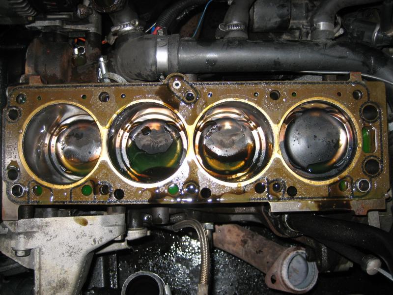

Après la casse de mon LET fraichement acheté, j'ai eu la surprise au démontage de voir que les pistons ne dépassent pas uniformément du plan de joint de culasse. Je m'explique :
Au pmh les pistons doivent dépasser légèrement le plan de joint de culasse. Hors là, sur mes 3 pistons ( le dernier je peux pas mesurer la bielle est pliée ... ) côté turbo le piston est pile poil à la hauteur du plan de joint, côté habitacle par contre on dépasse le plan de joint. Est-ce une spécificité des pistons forgés ? Parce que j'avoue qu'avec mes collègues ont à un peu du mal à comprendre ce qui aurait pu se passer sachant qu'en plus le bloc est pas super vieux !
A savoir, j'ai des pistons arias en 86mm et des bielles arrow.

à part que ton piston à trop de jeu dans le cylindre, sinon je ne vois pas.
à moins que ce soit leur forme normale.
MessagePosté le: Mardi 18 Mai 2010 18:45 Répondre en citantRevenir en haut de page
Ben justement ils ont aucuns jeu, j'avais pensé pareil ! On voit clairement que les pistons n'ont pas la même forme. Par exemple les empreintes pour les soupapes d'échappement sont plus creusées que celle pour les soupapes d'admission. Si quelqu'un à déjà eu en main ce type de pistons, ou mieux les as déjà montés sur son bloc et peut confirmer que ça fasse pareil sur le sien ...
MessagePosté le: Mardi 18 Mai 2010 18:49 Répondre en citantRevenir en haut de page
J'ai comme l'impression que les pistons ont été montés à l'envers car normalement c'est côté admission que les empreintes sont censés etre plus profondes puisque les soupapes d'admission sont plus grosses.
MessagePosté le: Mardi 18 Mai 2010 18:52 Répondre en citantRevenir en haut de page
C'est moi qui ai dit une annerie, c'est bien côté admission que les empreintes sont plus grosses.

c'est quoi ce joint de culasse?
ben disons que si les 4 ont la même forme, c'est normal j'ai envie de dire
C'est un payen, j'ai eu le neuf aujourd'hui et c'est exactement le même !
Pour les pistons sur le bloc de mika 4x4 c'est pareil donc c'est une spécificité des LET
