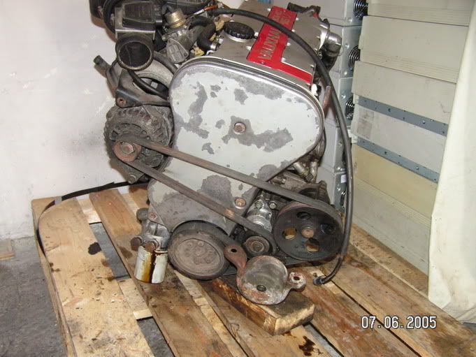

C'est simple j'ai demonter ma courroie d'accessoirs...
mais là impossible de retrouver le bon chemin pour la remettre...
c'est une astra gsi 16v equipé de la clim
Merci c'est uregnt

Y'a pas la clim, mais le principe de passage de la courroie est le même:
Quel est ton soucis au juste? la courroie est trop courte?
En faites la courroie était trop longue lol... mais j'avais oublier qu'il fallait faire le retour sur le tendeur aprés l'alternateur, entre l'alternateur et la poulie de vilo. et moi je faisait passer par le tendeur entre la pouli de DA et d'alternateur

Mdr, Ca me rappelle quand j'ai fait ma distrib !
J'avais laissé la courroie d'accessoire sur la pompe de DA de façon a ne pas galéré à retrouver le sens après, entre temps un collègue a eu la bonne idée d'essayer de la remettre ...
Même délire, la courroie été trop longue :/
ca m'a pris 5 min de réflexion et 5 min de démêlage de courroie pour la remettre en place
