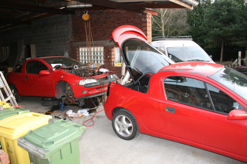

Bonjour voilà j'ai une tigra x14xe avec soupape morte je veux changer le bloc moteur sans la boite de vitesse
je voudrai bien le sortir par le haut car la culasse est deja deposer mais je n'arrive pas a voir toute les fixation de la boite ?
donc le mieux serai de le faire tomber avec la boite?
si oui qu'es ce que je dois enlever pour le faire tomber
merci

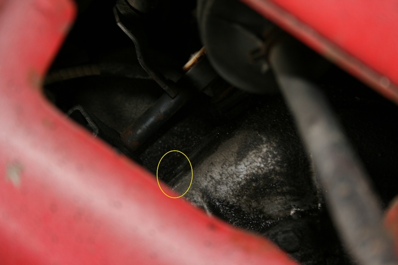

oki merci là je dois aussi changer mon joint de boite du coup je cherche la référence sur la boite mais j'ai beau la retourne je trouve rien
quelqu'un sait précisément ou elle se trouve cette référence?

ben le joint du bas pour vidanger sa boite j'avais besoin de la reference boite pour ça mais j'ai trouver c'est une f13
effectivement il falait tiré dessus Rolling Eyes

C'est par marqué sur ton carter de 5eme ?

non non voilà ou il est marquer
photo pris de la roue en passant par la barre de direction
on peut y voir le F
et ci a cette endroit il ny a rien de marquer c'est une f15
