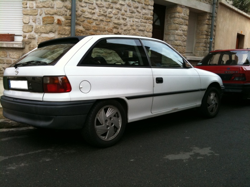

Je me suis mis a la recherche d'un sleeper : une astra f blanche, 3ptes , sans toit ouvrant, et cette fois ci sans rouille!
et j'ai trouvé : une astra f GL 1.4l de 96, etat de carrosserie impec, juste un petit chtar sur le bas de caisse droit mais rien de bien grave, et surtout full pas d'options!
2 petites photos

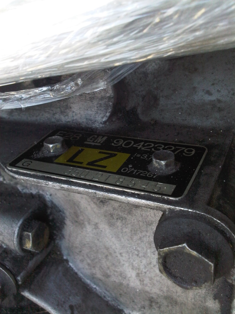

un pote a acheté une calibra turbo avec moteur qui clac clac sous les 3000 tours, je le récupère pour une bouchée de pain pour le mettre dans l'astra, je suis obligé de le monter dans la caisse pour le démonter, hey ouai je peux pas stocker le moteur autrement!
sinon je me reflexionne pour le montage niveau qualités/prix
passage en boite f20 ou f28 (boite 5 d'astra gsi ou boite 6 de calibra turbo pour les néophytes)
passage en jambe de force d'astra gsi ou de calibra turbo ( passage en 5 trous, euuh pour l'arrière je vois pas comment faire help!)

on me propose une f28 a un bon prix la, je me tate!

une boite 6 de calibra turbo F28, je vais la chercher dimanche!
par contre je me demande si je peux y accoupler mes cardans d'astra gsi...
Boolimix
Messages: 3425
Localisation: PARIS
MessagePosté le: Vendredi 19 Mars 2010 15:02 Répondre en citantRevenir en haut de page
Oui tu peux, il te faudra juste le Kit pour passer en 2 RM

2 petits changements : dessiglage des logos "opel" et "astra" et montage de 4 jantes d'astra gsi
