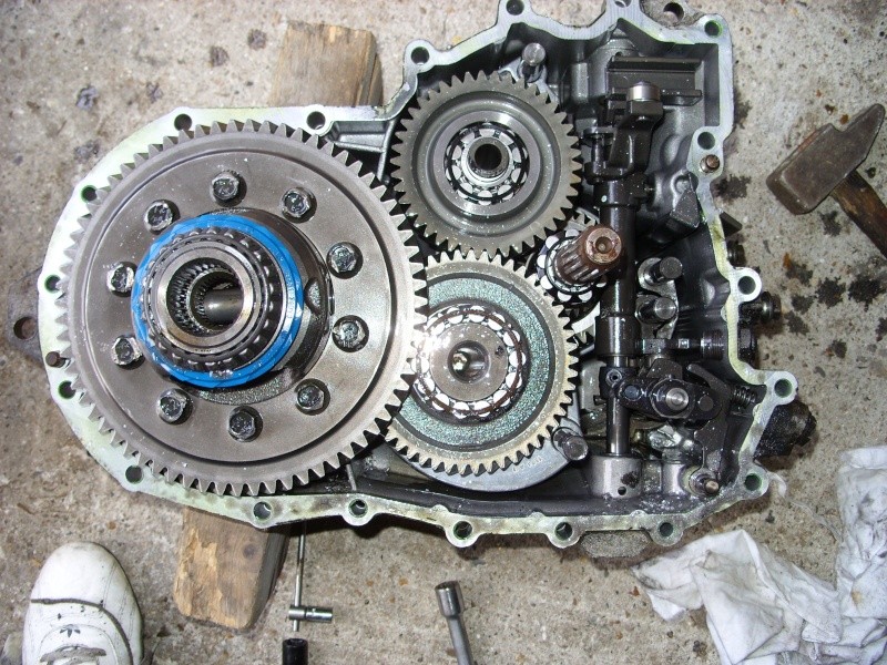

Si ça peu t'aider
Une F28 ouverte ça donne ça
Donc pas de bielle de ce genre a priori

Mardi 23 Mars 2010 00:46 |
bon vue que je me remet tout juste sur ma vectra aujourd'hui; g démonté ma boite comme si dessus; et pareil que tout le monde, g rien vue.....
par contre y a t'il un moyen efficace pour nettoyer ca boite car au dessus elle est magnifiquement propre !!!! moi c tout noir....^
par contre c normale qu'elle soit horriblement chiante a remonté??
