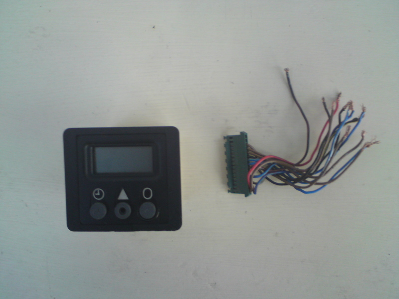

Salut,
je recherche des infos sur l'ordi de bord qui se trouve dans les kadett,
celui ci :
- il fait bien la meme taille que l'horloge de kadett ?
- quelles infos sont disponible ?
Merci d'avance. Wink

http://www.blue-lcd.de/seiten/lcd/kadettbc.htm
Citation:
Traduction google
Connecteur pour sur ordinateur bord
Pin Fonction Couleur
1 Volume Marron
2 +12 V (positive) Rouge
3 Donateur distance Bleu et rouge
4 Carburant Noir-Jaune
5 Capteur de niveau de carburant Bleu-noir
6 Commutateur d'allumage S1 KL 15 Noir
7 Ignition KL. 50 Noir et rouge
8 Température Bleu
9 Température Bleu-blanc
10 Commutateur d'allumage S1 KL 15 Noir
11 Volume Marron
12 Volume Marron
13 Volume Marron

oui car il vient en lieu et place Wink

ok, merci pour les infos,
et il monté sur quelles série exactement ?
car je le voit rarement dans les kadett, meme gsi ...
MessagePosté le: Jeudi 28 Janvier 2010 17:59 Répondre en citantRevenir en haut de page
sur les 16V

nikel, merci !!
